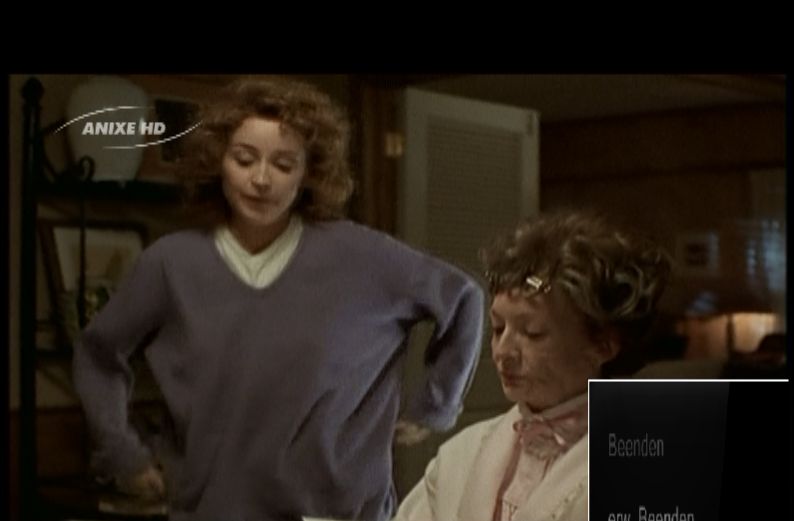

Auch mit dem Conncinity 3D Skin bekomme ich keine brauchbare OSD Darstellung hin, ich hänge mal einen Screenshot an...

Hmm, das ist sonderbar.
Da fehlt doch auch der untere schwarze Balken vom TV Bild. Siehst du den wenn OSD nichts darstellt ? Kann man z.B. was am TV Geraet einstellen ? Fuer mich sieht das nicht wie 720 sondern eher kleiner aus, waerend die Breite zu stimmen schein. Wie gibst du denn das Signal vom PC ands TV weiter ? HDMI ? Welche Aufloesung ist am PC eingestellt ?

Das OSD Problem hat sich gelöst, es war anscheinend CoreAVC. Mit dem Cyberlink H.264 Decoder habe ich das nicht mehr, alle Skins die ich probiert habe (default, BlueSky720, Concinnity3D) funktionieren nun korrekt bei SDTV und auch HDTV - es sind also offensichtlich keine speziellen Skins für HDTV nötig. (Ich denke mal der default Skin nutzt halt nur die höhere Auflösung nicht aus, wird hochskaliert, aber das ist völlig ok)
Der "komische" Screenshot kam übrigens daher, dass ich den nicht um Fullscreen-Modus gemacht hatte - gibt's da einen Shortcut für? So war das Fenster halt kleiner als 720p und DVBViewer zeigt bei ungewöhnlichen Seitenverhältnissen des Fensters eher den oberen als den unteren schwarzen Rand an...
