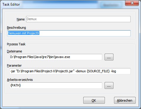

JLuecking Posted December 2, 2013 Posted December 2, 2013 Ich habe leider erfolglos versucht, die Aufnahme mit dem Recording Service automatisch zu demuxen. Als Kommandozeile funktioniert es. Bei XMediaGrabber, welches ich nicht mehr benutze, war es so, dass ich die ini Datei von ProjectX in das Programmverzeichnis der Aufzeichnungssoftware kopieren musste. Das habe ich hier auch getan, also in das Verzeichnis des DVBViewers kopiert. Bei XMediaGrabber öffnete sich das Kommandozeilenfenster und es gab, wenn ich mich recht erinnere, noch Statusmeldungen bei jedem Prozent der Abarbeitung der *.ts Datei. Kennt jemand den Parameter dafür? Nach der Aufnahme mit dem Recording Service tut sich nichts.Sollte sich unter Aufgaben im Web-Interface des Recording Service etwas tun, wenn ich auf die von mir erstellte Aufgabe klicke? Gibt es die Möglichkeit, eine Aufnahme auszuwählen und nachträglich die Demux-Aufgabe darauf anzuwenden? Hier meine Einstellungen: Vielen Dank schon mal für die Hilfe und Grüße Joachim Quote
Tjod Posted December 2, 2013 Posted December 2, 2013 Wenn du im Webinterface auf die Aufgabe klickst passiert wahrscheinlich nichts da die Variablen nur gültig sind wenn wenn die Aufgabe nach einer Aufnahme aufgerufen wird. Das heißt wenn du das zum Testen über das Webinterface aufrufen willst musst du die variablen durch konkrete werte ersetzen. Außerdem laufen die Aufgaben im Service Benutzer das heißt du siehst keinerlei ausgaben des Programms. Das heißt das es was macht kannst du nur an Änderungen an den Dateien oder im Taskmeneger sehen. Mit ProjectX habe ich selber nicht viel Erfahrung. Dazu direkt kann ich nichts sagen. Quote
JLuecking Posted December 3, 2013 Posted December 3, 2013 Ich habe mal in der Aufgabe die Variablen durch echte Werte ersetzt. Es tut sich nichts. Hier noch einmal Werte aus dem Bild in Testform (mit Variablen): Name: Demux Beschreibung: Demuxen mit ProjectX Process Task Dateiname: D:\Program Files\Java\jre7\bin\javaw.exe Parameter: -jar "D:\Program Files\Project-X\ProjectX.jar" -demux {SOURCE_FILE} -log Arbeitsverzeichnis: {PATH} Quote
@lex Posted December 3, 2013 Posted December 3, 2013 morschen bei mir schaut das ganze so aus Dateiname C:\Programme\Java\jre6\bin\javaw.exe Parameter -jar C:\x_Tools\ProjectX\ProjectX.jar -ini C:\x_Tools\ProjectX_Ini.ini -out E:\x_zerlegt -demux "{SOURCE_FILE}" das angegebene ini file sieht so aus: # Project-X INI# ProjectX 0.91.0.00 / 31.03.2011# ApplicationApplication.ActiveDirectory=E:\Application.Agreement=1Application.Language=deApplication.OutputDirectories.0=E:\x_zerlegtApplication.OutputDirectory=E:\x_zerlegt# ExternPanelExternPanel.createInfoIndex=1# WindowPositionWindowPosition.Main.Height=632WindowPosition.Main.Width=852WindowPosition.Main.X=50WindowPosition.Main.Y=50 ich lasse das ergebnis allerdings in einem anderen ordner ausgeben ("E:\x_zerlegt") war damals auch froh als es endlich passte vielleicht hilft dir das achja: du musst die aufgabe bereits dem timer zuordnen wenn du das ganze nach aufnahmeende ausführen lassen willst grüße @lex Quote
