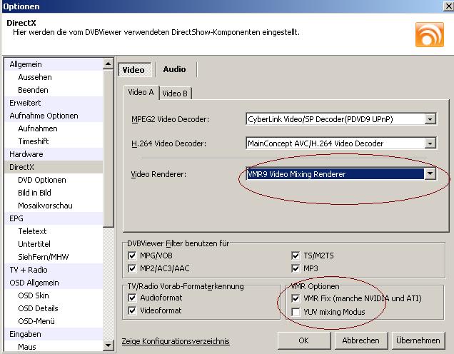

leeloo Posted July 13, 2009 Posted July 13, 2009 (edited) Ich habe das gleiche Problem / die gleiche Karte.Ton ist da, aber der Schirm bleibt schwarz. Power DVD 9 ist installiert. An euch beide: wahrscheinlich kommt eure grafikkarte mit overlay nicht klar oder eure bildschirmauflösung ist zu hoch oder aber ihr habt keinen mpeg-decoder in eurer konfiguration (ist normal auf der treiber-cd) bei direktX unter optionen auf vmr9 oder 7 renderer umstellen dann sollte es hell werden. und schauen ob ihr nen mpeg-decoder drin habt. ich hab mir extra ne nvidia geforce pcie graka und zwar die alte 8800gt zusätzlich eingebaut obwohl meine onboard graka nvidia 7050pv schon recht gut war ich jedoch bei einer HD-Auflösung von 1920x1080 auch schon mal ruckler hatte. also stellt entweder um auf vmr-renderer oder reduziert die auflösung. ich kenn ja leider eure pc-konfiguration nicht. sagt bescheid wenn es bei euch klappt. gruss Axel hier mal ein bild hab euch die sachen rot umrandet. Edited July 13, 2009 by leeloo Quote
