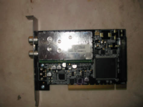

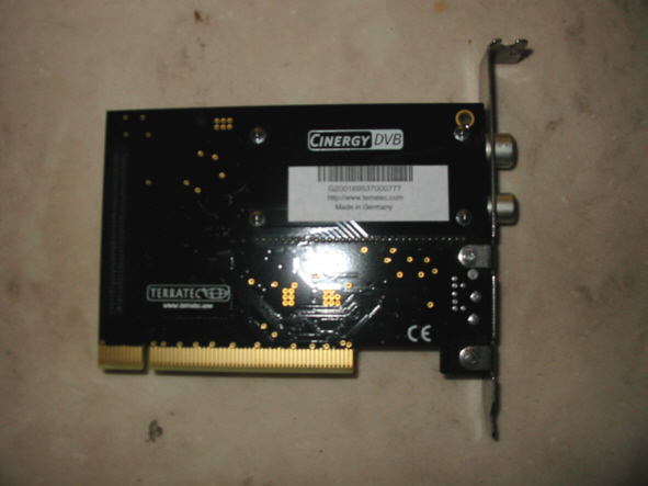

SupaChris Posted July 17, 2009 Posted July 17, 2009 Kannst du mal ein Foto der Karte machen, und evtl. die Revision rausfinden? Würde mich mal interessieren, ob das eine andere als meine ist. Die die ich hab, ist quasi eine 1:1 Kopie der KNC One TV Station DVB-C, was die Hardware angeht. Quote
Papa T. Posted July 17, 2009 Author Posted July 17, 2009 Kannst du mal ein Foto der Karte machen, und evtl. die Revision rausfinden? Würde mich mal interessieren, ob das eine andere als meine ist. Die die ich hab, ist quasi eine 1:1 Kopie der KNC One TV Station DVB-C, was die Hardware angeht. Mach' ich gern mal - allerdings erst Mitte August, weil ich mich jetzt in den Urlaub begebe. Bis dahin hat es ja Zeit, weil mein PC in dieser Zeit ohnehin abgeschaltet ist. Übrigens ist in dem deutschen Handbuch ein Foto der Karte abgebildet - kann aber damit nicht viel anfangen. Das einzige, was ich entziffern kann bezieht sich auf den Philips Tuner : Multinorm DVB Tuner Ver. 1.0. Gruß Papa T. Quote
Papa T. Posted August 21, 2009 Author Posted August 21, 2009 Kannst du mal ein Foto der Karte machen, und evtl. die Revision rausfinden? Würde mich mal interessieren, ob das eine andere als meine ist. Die die ich hab, ist quasi eine 1:1 Kopie der KNC One TV Station DVB-C, was die Hardware angeht. Hallo SupaChris, nach beendetem Urlaub sind hier Fotos von der Karte (allerdings keine optimale Bildqualität) - vielleicht kannst Du trotzdem darauf irgend etwas Auffälliges erkennen. Nebenbei: Ich benutzte den Terratec BDA-Treiber 4.8.3.18 - ist der richtig bzw. wo bekomme ich eventuell einen anderen her? Quote
SupaChris Posted August 21, 2009 Posted August 21, 2009 Sieht genauso aus wie meine, und wie die KNC. Treiber ist der aktuelle, da gabs schon ewig nix neues mehr. Könnte noch an der Revision der Karte liegen, da hatte ich unter Linux große Frickelei mit Kernel patchen usw. weil ich glaube Revision 1.2 habe, die sich da wohl etwas anders verhält....aber unter Windows alles OK. Aber wie schon mal geschrieben, der Sendersuchlauf ist seltsam auf der Karte. Bei mir findet der auch bein BlindScan alle Radiosender mit 6875 statt 6900. Muss man manuell ändern. Komische Sache.... Quote

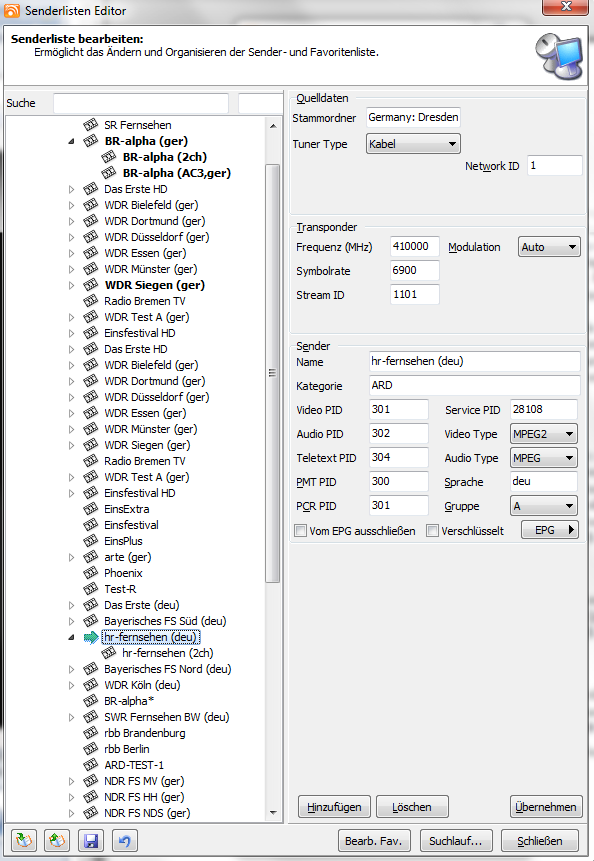

MRspeed Posted October 27, 2009 Posted October 27, 2009 Danke für den Tip, aber das wars leider nicht. Also zumindest ist nach dem Ändern keine Besserung in Sicht. Ich hab mal ein Screen vom HR-Fernsehen angehangen. Vlt. seht ihr wo anders einen Fehler? Danke MRspeed Quote
SupaChris Posted October 27, 2009 Posted October 27, 2009 Mal die Modulation manuell auf die möglichen Werte gestellt? Kannst ja mal probieren, HR kommt bestimmt auf QAM64, stell das mal ein und dann Sender neu tunen. Quote
SupaChris Posted October 29, 2009 Posted October 29, 2009 Da weiß ich nun leider auch nix mehr. Komisch ist auch, dass die Radio-Sender nur mit einem anderen Kabel gehen. Das ist irgendwie nicht ganz logisch. Quote
