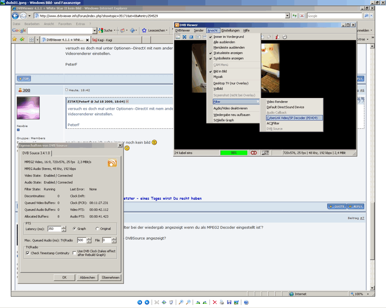

Wird Cyberlink unter Ansicht > Filter bei der wiedergab angezeigt wenn du als MPEG2 Decoder eingestellt ist'?
Was wird unter Ansicht > Filter > DVBSource angezeigt?
Hallo Tjod
hab mal ein bild gemacht, weiss jetzt nicht genau was ich da alles rausschreiben soll.
im hintergrund sieht man halt das bild in bild ist da, aber nur halt klein.
Lg
300
Edited by 300
