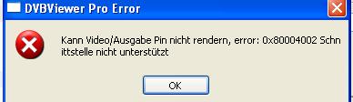

baphomet Posted July 29, 2009 Author Posted July 29, 2009 (edited) @griga die optionen wo finde ich die? welches startmenü meinst d? die neue version bringt auch keine hilfe. immer wenn ich in den DVBViewer optionen den codec wechsle bekomme ich den fehler erneut... dvbsource zeigt auch bei video: not connected an.... Edited July 29, 2009 by baphomet Quote
baphomet Posted July 29, 2009 Author Posted July 29, 2009 anbei noch nen screenshot der fehlermeldung.. vllt hilft das weiter... Quote
baphomet Posted July 29, 2009 Author Posted July 29, 2009 ok fehler gefunden.. bzw. zumindest behoben. neuinstallationn des codec packs hat abhilfe gebracht. k.a. was es da zerstückelt hat.. Quote
