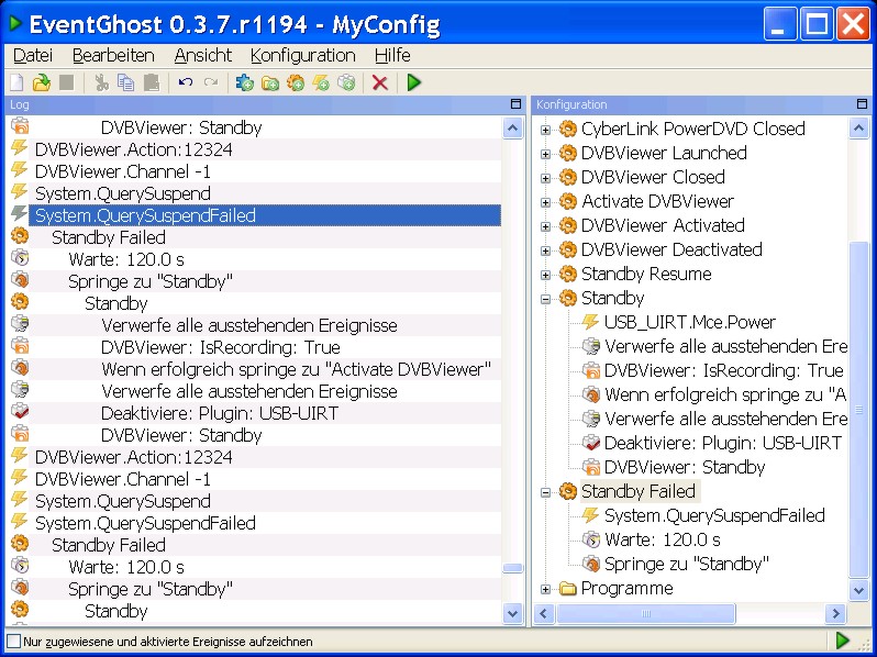

popy Posted August 27, 2009 Posted August 27, 2009 Guten Abend. Danke für die Bemühungen. Hab einen komfortableren Workaround mit Eventghost gemacht. Funktioniert eigentlich ganz gut (Siehe Screenshot). Erklärung: Der System Plugin von Eventghost bekommt mit das das "QuerySuspend" (Anfrage für Standby) schief geht. Dann hab ich ein Makro geschrieben dass 120 Sekunden wartet und dann wieder mein Standby Makro aufruft. Dieses Überprüft ob eh nicht gerade eine Aufnahme läuft, wenn keine läuft dann wird wieder "DVBViewer.Standby" aufgerufen. Der Viewer löst dann wieder das Standby aus, das funktioniert. Falls Ihr kein Eventghost einsetzt könnt ihr dies auch ohne IR Empfänger nutzen. Einfach den System Plugin hinzufügen und so wie im Screenshot das Makro "Standby" und "Standby Failed" anlegen. Hoffe das Hilft euch. cu pOpY

desweil Posted September 15, 2009 Posted September 15, 2009 hab mir jetzt auch mal EventGhost zugelegt und ein script wie du gebastelt. Trotzdem geht der PC hin und wieder direkt nach dem Resume in Standby. Im EG Log sehe ich, dass der EG den Resume Makro ausführt. Dann kommt ein System.QuerySuspend und dann macht der das Suspend Makro und geht aus. Auch diverse "verwerfe alle austehenden ereignisse" helfen nicht. Auch kein langer Warte step nach Resume. Kann man ein Makro basteln, dass irgendwie prüft ob ich den PC gerade erst ein geschaltet habe und wenn ja, dann das query suspend verwirft? Denn wenn der Rec Service aufgenommen hat und in Standby schickt ist das query suspend ja durchaus korrekt. Ansonsten kann ich das normale ausschalten per FB auch mit dem gesendeten Tastenkürzel abfangen.
popy Posted September 15, 2009 Posted September 15, 2009 Komisch ist doch dass irgendwas bei Dir das Suspend erneut auslöst (so schauts jedenfalls aus). Geh mal auf Start -> Ausführen und gib "eventvwr" ein. Schau dann mal im Log "System", vielleicht steht da was, welches Programm den Suspend ausgelöst hat. Eine andere Idee als das Programm zu finden welches den Standby auslöst weis ich nicht. cu pOpY

desweil Posted September 15, 2009 Posted September 15, 2009 also jetzt hab ich im DVBViewer eingestellt, dass er bei standby befehl von FB den DVBViewer schließen soll. Im EG ghost dann Makro wenn DVBViewer.close dann gehe standby. Nach Resume startet der EG den DVBViewer. Das geht soweit erstmal. Jetzt gucke ich ob der rec service den Rechner auch weckt und in den Standby wieder schickt.
desweil Posted September 15, 2009 Posted September 15, 2009 So das hat jetzt funktioniert. Der rechner wurde vom Service über System.ResumeAutomatic geweckt. Hat aufgenommen und über Query.Suspend wieder schlafen gelegt. Danach konnte ich ihn über System.Resume per FB wieder wecken.
