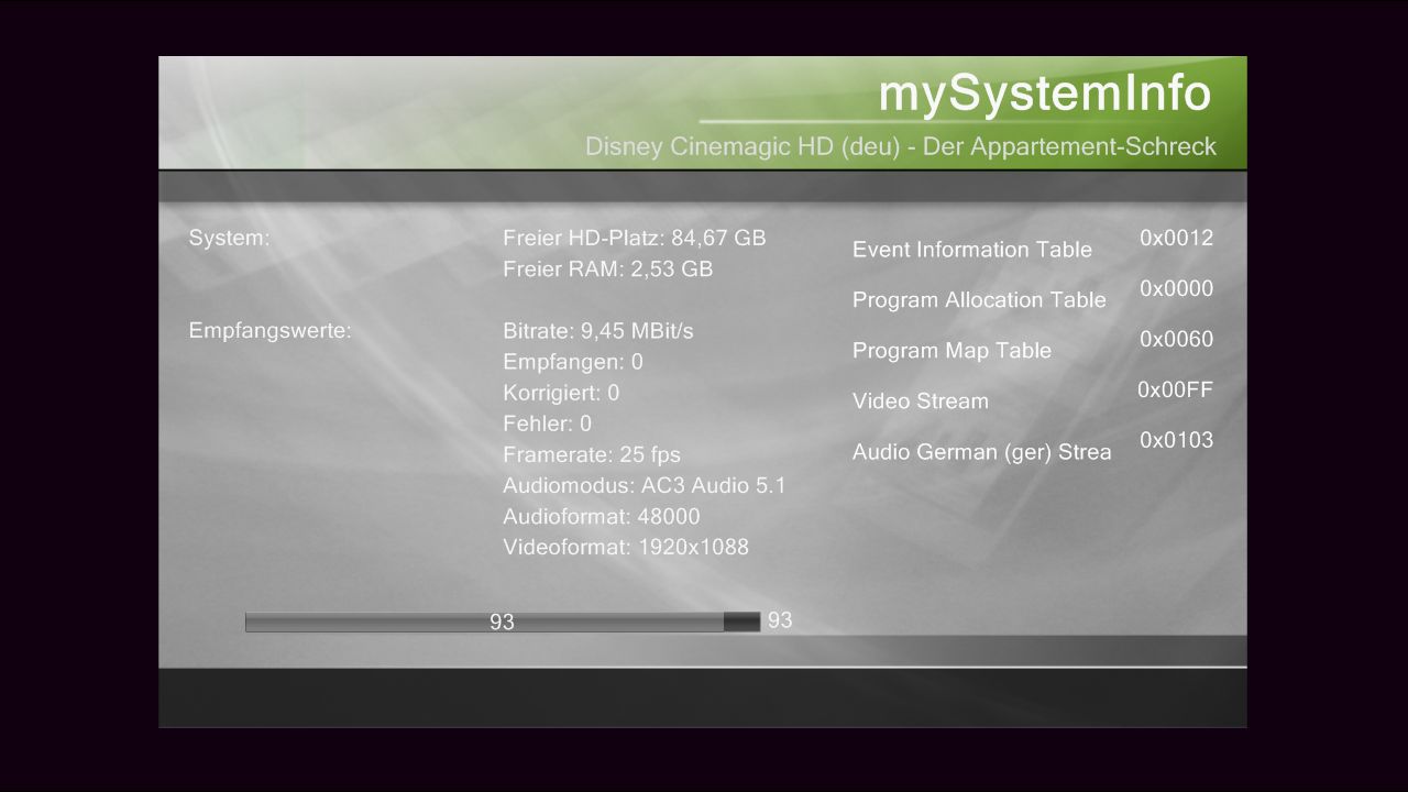

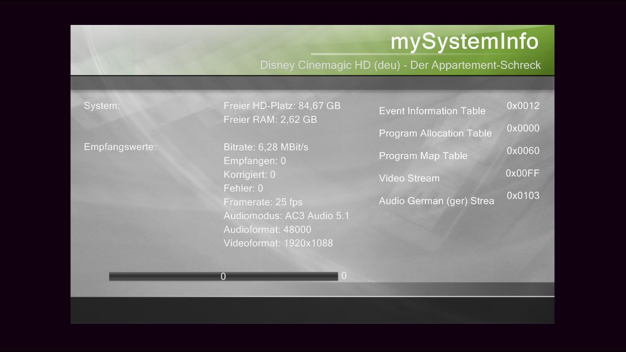

dibs Posted August 16, 2009 Author Posted August 16, 2009 Verstehe das, wer will. Ich komme gerade nach Hause, bin beim zapping und komme zufällig auf einen der HD-Sender, die bei mir dunkel gebliebensind. Auf einmal kommt ein Bild und Ton, allerdings sehr abgehackt bis es dann letztendlich ganz wieder abbricht. Ich habe mal 2 Screenshots gemacht mit den Info Werten dieses Schauspiels, vielleicht weiß jemand weiter...? DiBS Quote
duddsig Posted August 16, 2009 Posted August 16, 2009 Auch hier würde ich wieder auf Empfangsprobleme im Low-Band tippen. All die von Dir als nicht funktionierend genannten Sender senden im Low-Band. Wie sieht's bei Dir mit Eins extra, Eins plus und Phönix aus (ebenfalls Low-Band)?? Wie ist Deine Empfangsanlage Aufgebaut?? Quote
