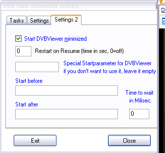

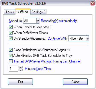

das kann unter anderem an den einstellungen im scheduler liegen, dass du dem scheduler z.b. zu wenig zeit zum starten einräumst:
deswegen geb ich dir hire mal meine einstellungen durch
diese sind in der scheduler.ini veränerbar:
[General]
Version=2.2.2.0
[frmScheduler]
Left=1442
Top=110
Width=336
Height=312
cbAutoSchedule=Next
cbScheduleOnStart=1
cbScheduleOnClose=1
cbScheduleOnSuspend=1
cbContinueWith=Hibernate
cbCloseOnShutdown=1
cbDontTune=0
cbAutoMinimize=1
udLeadTime=1
edSpecialParam=
edBefore=
edAfter=
edSleepTime=0
DVBStartDelay=10000
DVBCloseDelay=5000
ScheduleDelay=5000
DVBRestartOnResume=0
Launcher=Scheduler.exe
LaunchedFile=DVBViewer.exe
RunAfter=0
cbStartMinimized=0
cbShutdownAfterResume=0
[scheduler]
mein system ist so eingerichtet, dass der DVBViewer nach der aufnahme geschlossen wird, und mein pc nach 5 min idle, in den ruhezustand geht (energieersparnis).
