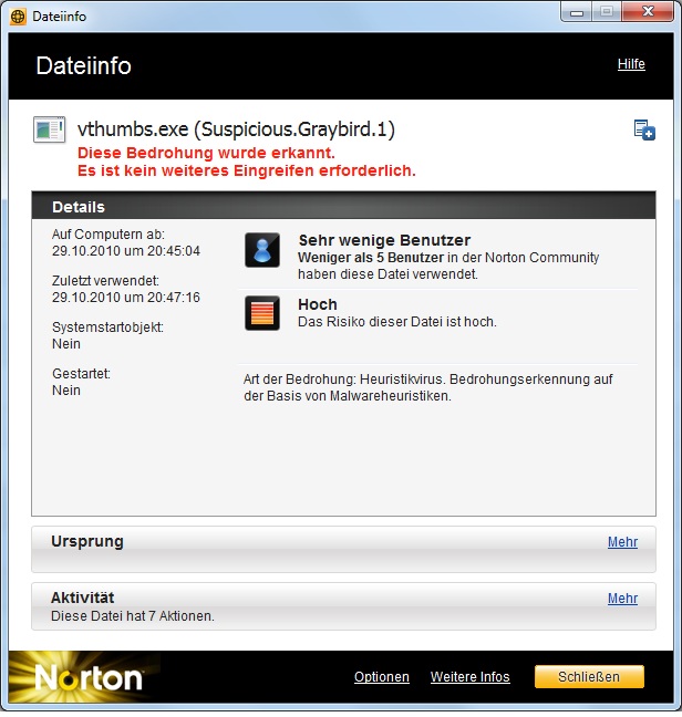

tribun Posted October 30, 2010 Posted October 30, 2010 Hallo, ich nutze seit ca. einer Woche DVBViewer Pro V4.5.0.0 mit einer TechniSat Sky Star HD2 und bin bei Hard- und Software mit Installation und Funktionsumfang voll zufireden. Als langjähriger Nutzer von Virenscanneren aus dem Hause Symantec, aktuell mit NIS 2011, gibt es mir jedoch zu denken, dass seit Installation von DVBViewer mittlerweile 2 Meldungen mit Risko = Hoch eingestuft und die entsprechenden Dateien von NIS 2011 entfernt wurden. Der erste Alarm kam am zu DVBViewer/dvbctrl.exe mit dem "Suspicious.MH690.A", erkannt über Heuristik. Dies habe ich nach Suche in diesem Forum und den Meldungen über die vermeintlichen Fehler bei der Software von Norton rückgängig gemacht. Der zweite Alarm dann heute zu DVBViewer/vthumbs.exe mit "Suspicious.Graybird.1" (siehe Bild). Muß ich mir jetzt ernsthaft Sorgen machen und ggf. auf dieses sehr gute Programm verzichten oder kann jemand diese Bedrohungen begründet entkräften?? Gruß tribun Quote
Tjod Posted October 30, 2010 Posted October 30, 2010 Norten geht davon aus das Dateien die nur wenige Nutzer auf ihrem PC haben schon mal potenziell gefährlich sind. Außerdem scheinen die nicht in der Lage z sein mit upx gepackte Dateien intern einfach zu entpacken und das nochmal zu testen. Wenn denen jemand mal eine eMail schreibt könnte man ihnen ja mal den Tipp geben. http://upx.sourceforge.net/ http://de.wikipedia.org/wiki/UPX Und Suspicious.Graybird.1 ist auch eine automatische Erkennungs-Routine. http://www.symantec.com/security_response/writeup.jsp?docid=2009-062522-3121-99&tabid=2 However, given the sensitive nature of this detection technology, it may occasionally identify non-malicious, legitimate software programs that also share these behavioral characteristics. Therefore, it is recommended that users manually check all files detected as Suspicious.Graybird.1 by Symantec antivirus products for potential misidentification, and submit any suspect files to Symantec Security Response for further analysis. For instructions on how to do this, read Submit Virus Samples. Soll heißen das ist recht sicher ein Fehlalarm. Quote
