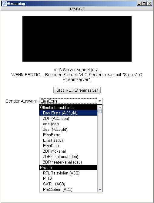

2. Einen extra Streaming Tab:
Eine Seite bei der nur der Player ist und ein drop-down zum Umschalten.
Wo ist der Unterschied zu dem Jetzt vorhandenen Verhalten?
Ich benutze den VLC 1.0 und es läuft prima?!
Auch auf dem Rechner mit dem Recording Service und das transcodiert streamen geht?

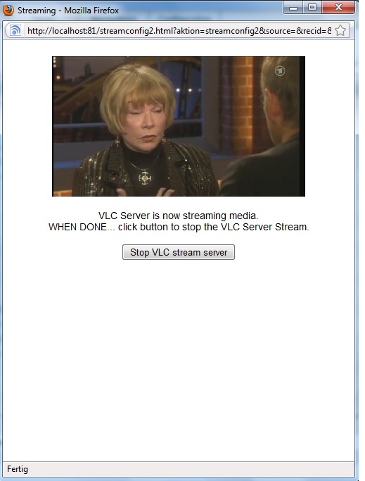

Ich schaue nicht über Recording Service. Sondern über
DVBViewer normal + Web Interface 1.5 (HTTPServer.exe)
zu 1.
Ich bekomme diesen Fehler hier mit VLC 1.0.1:
http://www.DVBViewer.info/forum/index.php?showtopic=35356
mit 0.8.6i kommt er nicht mehr.
zu 2.
Bei Web Interface 1.5 (HTTPServer.exe) kommt dieser Bildschirm nicht. Siehe Anhang.
Danke nochmals
karlv
