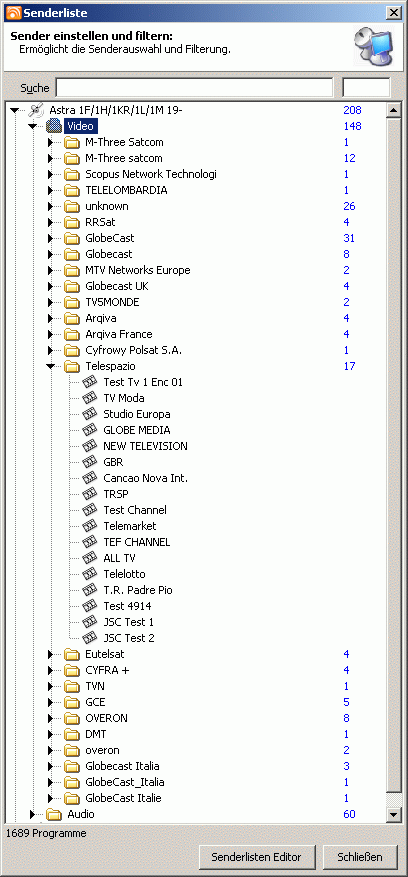

Installation habe ich dann beim Abschluß der Install-Routine einen Suchlauf durchführen lassen (die Voreinstellung
- unveränderbar - ist wohl DiSEqC = None). Gut 200 Sender wurden gefunden, habe mich schon gefreut. Leider
waren es alles "kleine" ausländische Sender, die wohl auf Hotbird ausgestrahlt werden (siehe Bild "Sender nach
Suchlauf").
