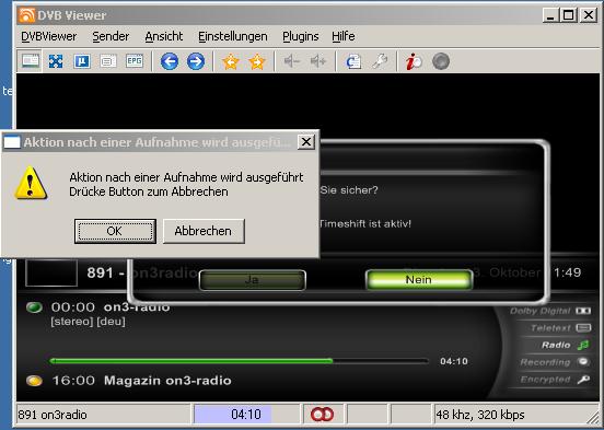

Nach so einer misslungenen Aufnahme begegnet mir nach dem Anmelden an Windows immer der DVBV mit den Fragen "Aktion nach einer Aufnahme wird ausgeführt, drücke Button zum Abbrechen [OK/Abbrechen]" und "Sind sie sicher? Aufnahme/Timeshift ist aktiv! [Ja/nein]". Ich muss hier Abbrechen und Nein anklicken, sonst geht er sofort wieder in Standby. post-39217-1256312704_thumb.jpg
