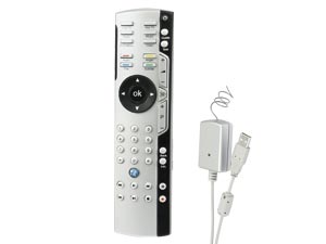

Mein Ausgangspunkt ist diese X10-FB (von Pollin).
Schick, schlank, aufgeräumt, nicht mit Tasten überladen. Die kleine Tastenanzahl ist dann aber auch für manche ein KO-Kriterium. Könnte man nicht mit Girder eine Mehfachbelegung erreichen? Etwa
