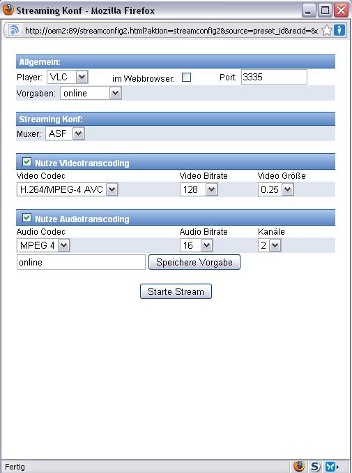

-Streaming-Einstellungen: siehe beigefügtes Bild

Fehler-Symptome:
-An einem Laptop im lokalen Netzwerk geht es nicht (VLC stoppt sofort, ohne Fehlermeldung)
-Mit MPC ist das Schauen mit gar keiner vorgegebenen Server-Einstellung an gar keinem Rechner möglich.
-Der Stream wird über das Internet nur schubweise übertragen, manchmal ist auch gar kein Rankommen (VLC stoppt sofort)
