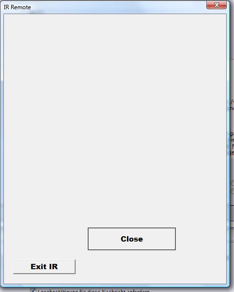

Habe vor mir die Logitech Harmony One evtl. zu kaufen. Jetzt ist meine frage, ob ich sie stattdessen der Hauppauge FB benutzen könnte?
Das Problem wuerde halt "nur" daran legen, das ich den IR Remote Controler von Hauppauge nicht benutzen könnte.
Könnte ich stattdessen vllt den Empfänger der Soundkarte benutzen?
Noch eine andere frage: Ich habe ja probleme mit meiner FB.
1. Die FB geht (Test durch Kamera) Sie blinkt auf jeden Fall
2. IR Empfänger: Ich habe ein 2ten empfänger von Hauppauge bekommen. Jedoch konnte ich die FB weiterhin nicht benutzen. IR ist eingeschaltet ( siehe anhang)
3. Vllt. liegt es ja doch an eine falschen infarot key
4. Soundkarte FB Treiber wurden deinstalliert und somit die FB der Hauppauge benutzt doch ohne erfolg.
5. Der Stecker sitzt tief in der TV- Karte
Fazit: Entweder ist der Anschluss der TV- Karte hinüber, der Infarot Key ist falsch oder aber im irremote.ini wird als aller erstes die Soundkarte erkannt- trotz deinstallierung der Treiber von der FB.
Wenn irgend jemand dazu irgend ein hinweis hat. Dem wär ich echt dankbar
Ansonsten bleibt die frage, ob ich die Logitech Harmony One stattdessen irgendwie einstezen könnte ?
