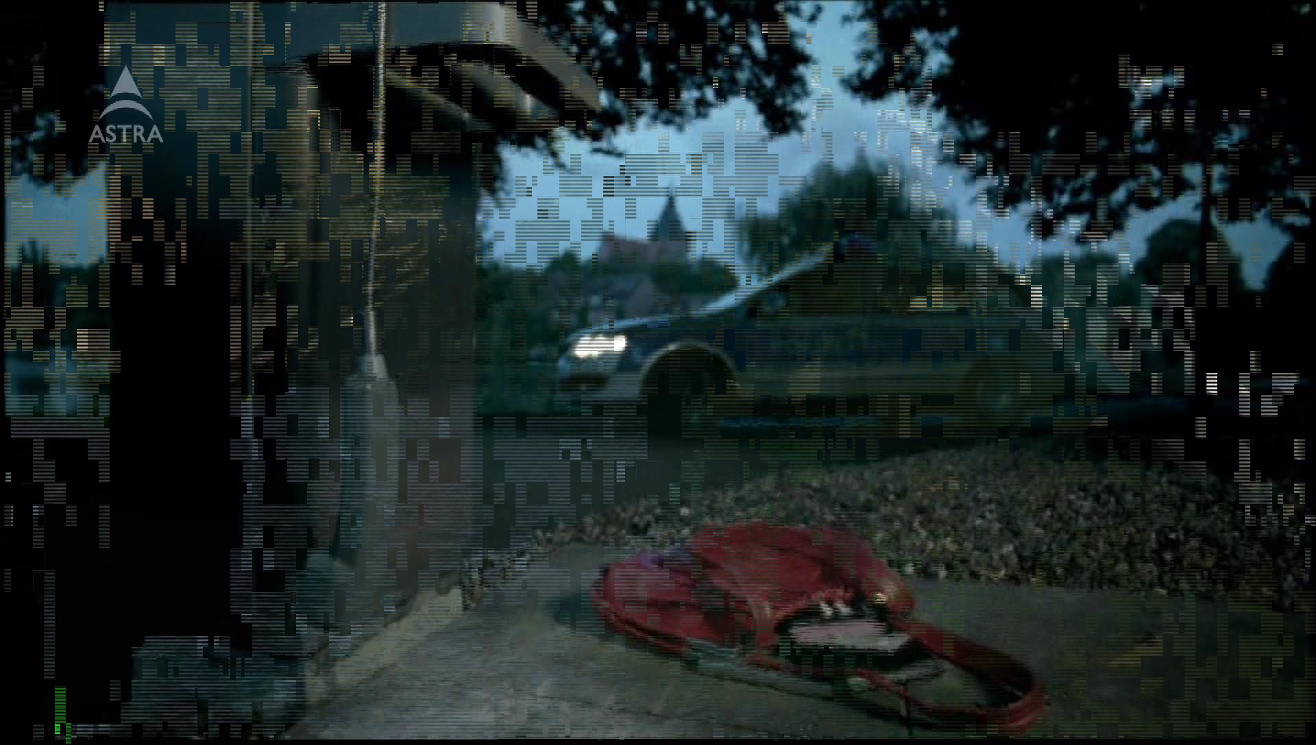

720p ok, 1080i nicht
Thomcor
meine HW: KNC DVB-S2 Plus, ATI Radeon HD 3400, Intel Core2 6600
meine SW: DVBViewer 4.2.1, Catalyst Driver 8.640.0.0 (14.7.2009), Vista SP2
Einstellungen DVBViewer: EVR Vista Enhanced Video Renderer, InterVideo H.264 Video Decoder
Die Wiedergabe von 720p-HDTV (arte, ARD, ZDF) funktioniert problemlos. Bei 1080i (Astra HD, Anixe) entstehen merkwürdige Artefakte (s. Anlage).
Vor ca. 1 Jahr funktionierte 1080i noch. Außerdem scheint die Hardwarebeschleunigung über die Grafikkarte nicht mehr zu funktionieren: der CPU-Verbaruch war früher bei unter 10 % undliget heute bei über 40%. Zeichne ich eine 1080i-Sendung auf und spiele sie mit VLC ab, ist das Bild einwandfrei.
Hat einer eine Idee, woran das liegen kann? Vielen Dank für die Mühe im voraus.
Thomas
Verendest du sicher den gleichen Decoder? Hast du im Decoder DxVA aktiviert?
Es könnte aber auch damit zu tun haben das die Sender vor längerem den Encoder geändert haben um das Bild noch effektiver zu Komprimieren und das dein Decoder damit nicht zurecht kommt.
Da bin ich mir nicht so sicher. Ist ein anderer Decoder zu empfehlen?
Thomas
Besten Dank. Der Tipp mit dem Decoder war richtig, mit ffdshow läuft alles. Gibt es auch Decoder, funktionieren und die HW-Unterstützung der Grafikkarte nutzen?
