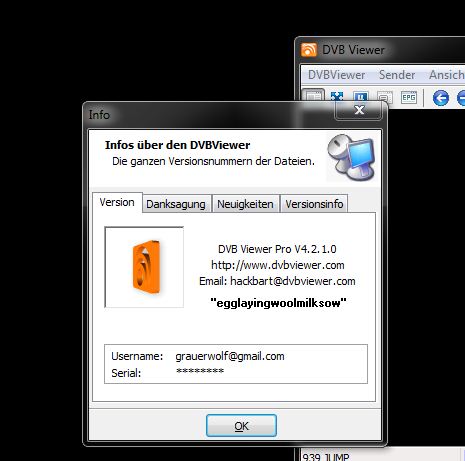

2211 Posted October 21, 2009 Posted October 21, 2009 Hallo Leute! Mein Name ist Holger! Ich hab mir gerade meinen PC mit der neuen Windows 7 Ultimate 64bit Version bespielt und habe das selbe Problem. Der Aktuelle DVBViewer läuft etwa 30min und dann wird das Bild schwarz und ein kleine Fenster öffnet sich in dem steht "Fehler in den Nutzerdaten"! Wo könnte dieses Problem seinen Ursprung haben? Ich hab schon Windows angewiesen das Programm als Admin auszuführen, was aber auch keinen Erfolg bringt. MfG Holger! Quote

2211 Posted October 21, 2009 Posted October 21, 2009 Hallo nochmals! Ich hab es jetzt ausprobiert ohne den Virenscanner aber das macht keinen Unterschied. Abhilfe schafft aber die Version 4.1.1.0 Diese läuft so zumindest auf meinem System einwandfrei! Ich habe diese Vorgängerversion einfach über die Aktuelle installiert und es läuft nun Problemlos. Allerdings hat ja die neue Version sicherlich ihre Verbesserungen die ich in Zukunft auch gern nutzen würde. Falls bekannt wird wo der Fehler in der neuen Version liegt wüsste ich gern bescheid ;-) MfG Holger :-) Quote

2211 Posted October 21, 2009 Posted October 21, 2009 Hallo! Natürlich hab ich eine gekaufte Version! Das kann auch gern geprüft werden über da diese Anmeldeemailadresse auch für den Kauf des DVBViewers genutzt wurde. Im übrigen müsste dann ja die Vorgänger Version die selben Probleme machen! MfG Holger! Quote
