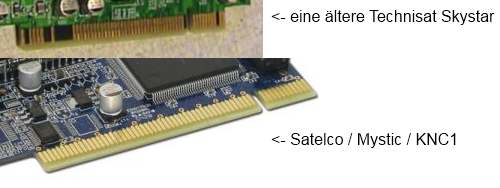

habe dazu leider nicht mehr gefunden, aber hatte mal eine Idee, mir den PCIBus näher anzusehen :-)
bei der Skystar 2 die laut den Infos die ich gefunden haben sogar die inzige mit dem Problem zu sein scheint fehlen einige Pins (vermutlich die 3,3Volt Spannungsversorgung)
bei der Mystic Cabix, KNC1 DVB-C und der Satelco sind überalle alle dort was hoffe ich bedeutet dass sie auf dem Board läuft :-)

Karte läuft auf dem P55A-UD4, habe die Hardware heute bekommen und gleich getestet
