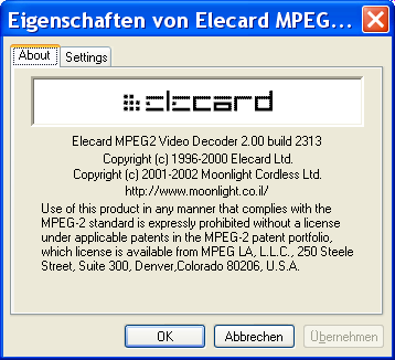

Guest Oliver Posted April 2, 2004 Posted April 2, 2004 Der Freedecoder ist nur "free", weil noch niemand den Programmierer verklagt hat. Für MPEG2 Codecs sind in jedem Fall Lizenzgebühren zu entrichten. Bis dann Quote
Griga Posted April 2, 2004 Author Posted April 2, 2004 (edited) Für MPEG2 Codecs sind in jedem Fall Lizenzgebühren zu entrichten. Ja, leider... an das MPEG Konsortium, das den Standard hegt und pflegt. Für den Fall, dass der Hersteller von Hardware/Software, die MPEG2 (de-)kodiert, dies nicht tut (was bei billigen Baumarkt-Digital-Receivern mitunter der Fall ist), ist theoretisch der Enduser dran - kann sogar eingeklagt werden. Dies gilt z.B. für den Elecard Videodecoder - siehe angehängtes Bild. Ich gehe natürlich davon aus, dass ihr bei Benutzung solcher Codecs freiwillig die Lizenzabgaben entrichtet... Griga Edited April 2, 2004 by Griga Quote
