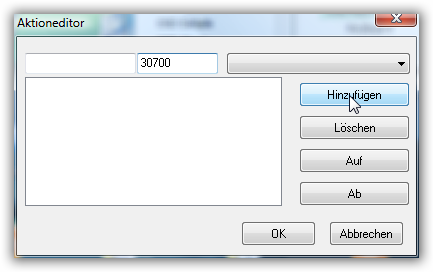

Tüftler Posted November 13, 2009 Posted November 13, 2009 (edited) Ich habe mir mal ein wenig Gedanken über die Realisierbarkeit der Favoritennummern im OSD gemacht und das ist dabei raus gekommen: Funktion getestet ab DVBViewer 4.2.1.0! Vor der Nutzbarkeit stehen erstmal einige Änderungen der folgenden Steuerungstasten: - OSD-abwärts (OSD Down) -> Userdefined 30700 - OSD-aufwärts (OSD Up) -> Userdefined 30701 - OSD-OK (OSD OK) -> Userdefined 30702 - OSD-Links (OSD Left) -> Userdefined 30703 - OSD-Rechts (OSD Right) -> Userdefined 30704 Es muss eine neue Gruppe zur Steuerung erstellt werden. (Gruppe hinz.) Wie das geht steht alles hier: -> http://de.DVBViewer.tv/wiki/Optionen_Einga...lte_Inputbefehl In diese Gruppe wird jetzt durch "Hinzufügen" ein neuer Befehl erstellt. Bspw. "OSD Abwärts" als Name und im darauf folgenden Fenster gibt man dann die Nummer (siehe Oben 30700) ein und bestätigt diese durch "Hinzufügen". Dem jetzt erstellten Befehl wird die "alte" Taste durch "Lernen" zugewiesen, in unserem Bsp. die "Pfeil-nach-unten-Taste". Die erscheinende Warnung muss man bestätigen. Anschließend wird die Änderung mit "Übernehmen" vollendet. So wird das mit allen 5 Tasten gemacht. Ist das geschafft müssen die 3 Scripte (FavNr.vbs, command.vbs, channelchange.vbs) in den Scripts Ordner des DVBViewers entpackt werden. Das war schon fast alles. Jetzt muss dem DVBViewer natürlich noch Signalisiert werden das man die Favoriten verwenden möchte. Dies wird bei abgeschaltetem DVBViewer durch hinzufügen/ändern des Wertes: in der Setup.xml gemacht. (zu finden im Konfigurationsverzeichnis!) Siehe hier: -> http://de.DVBViewer....i/Tweaks#UseFav Achtung: Die section darf nicht mehrmals in der setup.xml vorhanden sein!! Fertig. Hinweise: - Bei Nutzung in der DVBViewer Version 4.2.1.0 ist das channelchange.vbs Script leider unwirksam, wenn über das MiniEPG in den Kanal gewechselt wird. Die Favoritennummer wird erst bei erneutem einblenden des MiniEPG eingeblendet (hängt wohl mit dem Aufbau des OSD zusammen). Wird per Kanalnummer gewechselt, dann geht es dagegen. - Ein Dauerscrollen mit Hoch/Runter führt zu fehlerhaften Favoritennummern. Dies wäre zwar vermeidbar, aber die Performance der MiniEPG Funktion würde dadurch deutlich darunter leiden. Sollten irgendwelche Probleme auftauchen, dann bitte diese mit einer möglichst genauen Beschreibung +DVBViewerVersion & verwendeter Renderer + grober Aufbau der Favoritenliste, posten. Hoffe das es es für die meisten problemlos klappt. Edited January 17, 2011 by Tüftler Quote
