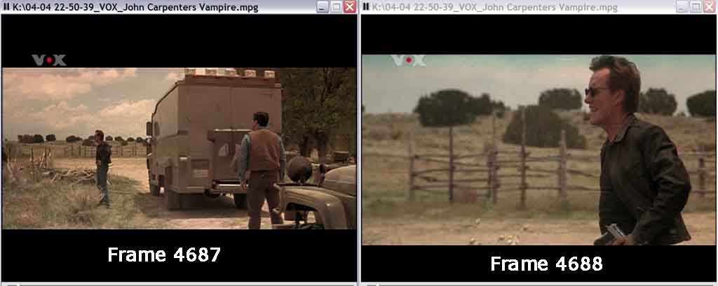

Gestern habe ich zum ersten mal etwas Neues entdeckt und zwar, dass Sender mitten in einem Film die Zoomeinstellungen ändern. Das Seitenverhältnis war während des gesamten Films 4:3 (also in diesem Fall dieses Pseudo-16:9). Von einem Frame auf den anderen wurde der Zoomfaktor erhöht, damit das Logo auch schön im Film drin ist. So was ist wirklich übel, wenn man konvertieren und croppen will und nicht den gesamten Film begutachtet. :wub:

Das Aspect Ratio war ja durchgehend 4:3, außer den öffentlich-rechtlichen Sender benutzt glaube ich keiner anamorphes 16:9.
Ein Problem würde nur dann auftreten, wenn man es cropped. Normalerweise suche ich mir eine helle Stelle und stelle das Cropping damit ein. Hier wäre es natürlich schlecht gewesen, wenn die Stelle innerhalb der ersten 4687 Frames gelegen hätte.

im gegenteil wäre es eigentlich die beste lösung. wen ndas beispiel innerhalb der ersten 4687 frames liegt. ich meine wenn ich schon croppe, dann doch so, dass es immer passt? wenn also der zoom hochgesetzt wird, dann croppe ich zwar im 2ten teil im grudne mehr wech. ok. habe dafür aber garantiert keine schwarzen balken oben und unten.
sie sache mit dem aspect ratio spreche ich ja nur an, weil ich weiss wie nen standalone player zoomt bzw. bei 4/3 oder 16/9 darstellt. wenn ich croppe laufe ich ja im grunde immer gefahr das aspect ratio zu verletzen. sprich NICHT genau 16/9 zu croppen, sondern eventuell 21/9 sprich eien art widescreen. dem vorläufer von 16/9. wenn nun ein player einen solchen film auf 16/9 zoomt, dann haben wir mehr oder weniger eierköpfe?

Das hast du natürlich recht, aber bei diesem Film wäre dann ja einiges vom Bild weg geschnitten worden. Wenn man hier korrekt gecropped hätte, wäre für die Wiedergabe ein Seitenverhältnis von 1:2.35, also Cinemascope, nötig gewesen. 16:9 hätte da bei weitem nicht gereicht.
