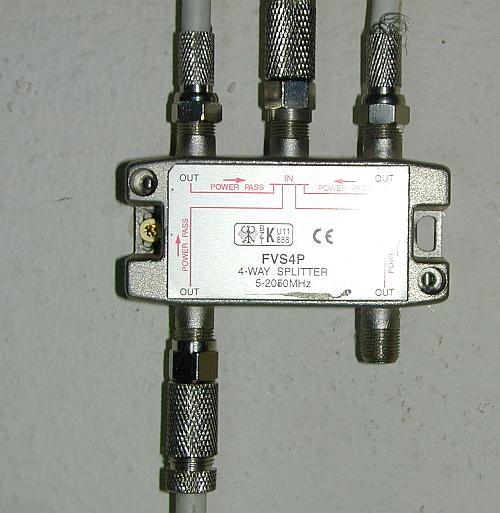

edit: So sieht so'n Teil (4-Weg; 3 Ausgänge belegt) aus:

Das passt an sich fuer mich. Ich will nur nicht immer das Kabel aus dem HTPC ziehen und quer durch den Raum legen. So kann ich ein paar Meter hinter der Bodenleiste verlegen. Gleichzeitiger Betrieb ist eher selten. Hauptsache der HTPC laeuft genauso gut mit oder ohne splitter.
Muss man auf technische Details achten ? Hama verkauft einen fuer knapp 8 Euro
SAT-Verteiler, 2fach, voll geschirmt
* Durchgangsdämpfung: 5 dB ± 2 dB
* Entkopplung: >= 20 dB
* Frequenzbereich: 5 - 2300 MHz
* Impedanz: 75 Ohm
* Anschluss: F-Kupplungen
* Fernspeisestrom: max. 500 mA
* DC-Durchgang zu allen Ausgängen
Reichen diese Daten ?
Hi!
... müßte passen ...
