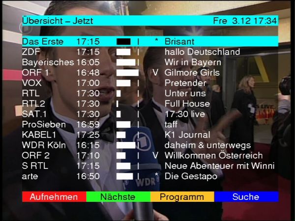

Ich hatte nun längere Zeit einen auf Debian basierenden VDR, bei dem die EPG Übersicht und die damit verbundene Steuerung für
meinen Geschmack perfekt war. Dies sah ca. so aus : http://www.vdr-wiki.de/wiki/images/c/c5/Ep...h-plugin-00.jpg
Hier auch zu sehen, der im OSD "jetzt-EPG" bei jedem Programm vorhandene, Fortschrittsbalken.
