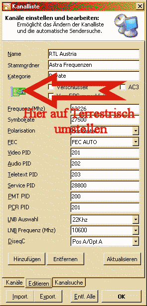

Klausing Posted April 12, 2004 Posted April 12, 2004 Trag mal statt der Leerzeile einen Namen ein. z.B. "Neue Kanäle" Schalte dann auf terrestrisch um (kleines Symbol bei Editieren) gehe auf Kanalsuche und klicke auf Suche. Allerdings weiß ich nicht ob Du bei Start und Endfrequenz noch einen Eintrag machen musst. Quote

Guest Oliver Posted April 12, 2004 Posted April 12, 2004 Steffen meint das Symbol einer PCI-Karte (siehe Bild). Damit wird die Empfangsart eingestellt. http://www.DVBViewer.com/oliver/Kanalliste...tml#Kanalliste3 Bis dann, Oliver Quote
