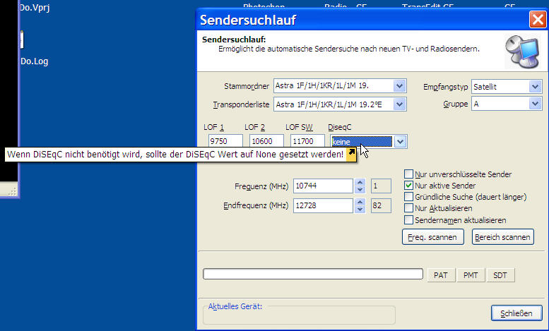

Hi!
Langer Rede kurzer Sinn. Auch wenn ich lange ausgeschweift bin.
... Ein Screenshot sagt mehr als tausend Worte ...
mfG
hmm stimmt. Nur so findet man es halt nicht wenn man es Googled. Obwohl es sicher sinnvoller gewesen wäre.
Das Problem ist wahrscheinlich, dass ich die Kanalisten oft hier aus dem Forum nehme und hier der ein oder andere wohl diese Einstellungen drinnen hat. Deswegen ist es mir nie aufgefallen. Ok wußte bis heute nicht was das Diseqc Ding denn so macht. Ok weiß es glaub ich immer noch nicht. Aber es macht in diesem Fall nur Probleme :bye:
Aber danke für den Screenshot. Jetzt haben wir beides
