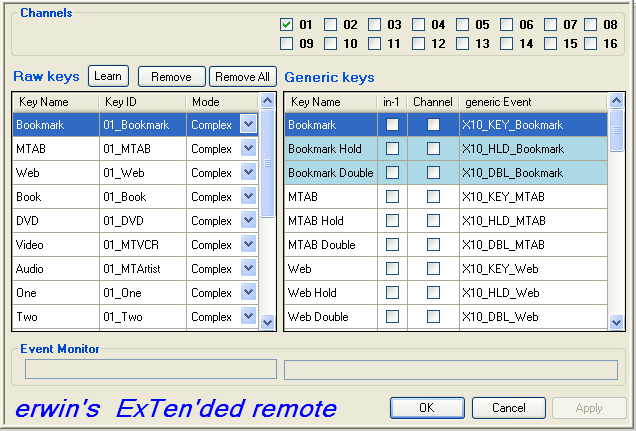

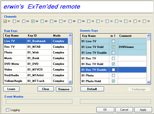

erwin Posted May 26, 2010 Author Posted May 26, 2010 (edited) Ich hab die gestrige Version noch mal geupdatet: http://www.DVBViewer.info/forum/index.php?...st&id=23930 Hier nun die Anleitung. ExTen'ded remote ist ein Hybridplugin, was heisst es kann sowohl als Inputplugin für den DVBViewer dienen, aber auch als Plugin für Girder 3.2.9 oder Autohotkey oder sogar eingebaut in eigene Applikationen. Vorausgesetzt wird .NET 3.5. Es ist dafür zu sorgen dass die "Interop.X10.dll" durch die Hostapplikation gefunden werden kann. Also entweder man hat ein eigenes Verzeichnis für alle .NET Interops welches durch die PATH-Environmentvariable zugänglich gemacht wird oder man kopiert die Interop.X10.dll in das DVBViewer/Girder Stammverzeichnis (nicht in das Plugin Verzeichnis). Das Plugin muss zunächst konfiguriert werden. Über DVBViewer/Settings/Options/Input/Inputplugins/Settings bzw. Girder/File/Settings/Plugins/ExTen'ded Remote/Settings kommt man in den entsprechenden Dialog. Die Konfiguration wird in einer ExTen.ini gespeichert. Die Datei liegt i.d.R. im selben Verzeichnis wie die ExTen.dll. Im Falle vom DVBV kommt jedoch die Methodik über die usermode.ini zum Einsatz, d.h. die Einträge dort bestimmen letztlich den Ablageort. Wenn im durch die usermode.ini bestimmten Verzeichnis KEINE ExTen.ini vorgefunden wird, wird eine Kopie der ExTen.ini im ExTen.dll-Verzeichnis erzeugt. Daraus folgt, man sollte zunächst diese "Default-Ini" gut konfigurieren. Ein solches "Default-Ini"-Template liegt bei, und zwar für diese X10-Fernbedienung hier: Hat man eine andere X10-Fernbedienung löscht man am Besten über CLEAR zunächst die gesamten Einträge und lernt zunächst die Tasten neu an. Dazu ist zunächst im CHANNELS Checkboxbereich derjenige Kanal zu setzen welcher nicht gefilter werden soll. Nur Events von gecheckten Kanälen werden weiter behandelt, alle anderen werden ignoriert. ACHTUNG: Unterschied zum X10-Plugin von Lars_MQ: Dieselben Tasten auf unterschiedlichen Kanälen (auch baugleicher FB) können unterschiedlich konfiguriert werden. Dennoch sollte man nicht auf mehr Kanäle anlernen als notwendig (Performance!). Bedenken hinsichtlich einer möglichen späteren Störung durch einen Nachbarn auf derselben X10-Frequenz braucht man nicht zu haben. Per Drag&Drop kann sehr schnell auf einen anderen Kanal umgezogen werden. Weiss man nicht auf welchem Kanal die FB sendet, geht man über den LEARN-Button in den Lernmodus und drückt Tasten. Der Dialog fragt dann ob der empfangene Kanal verwendet werden soll oder nicht. Nach Kanaleinstellung und LEARN-Button drückt man jede Taste auf der FB einmal. Die vorgeschlagenen Namen kann man editieren und so der Bezeichnung auf der FB anpassen. Von diesen Namen werden die Eventstrings abgeleitet, die letztlich der DVBV erhält. Gleiche Namen für dieselbe Taste auf verschiedenen Kanälen können somit zu gleichen Aktionen führen; so wie auch unterschiedliche Namen für dieselbe Taste auf verschiedenen Kanälen zu unterschiedlichen Aktionen führen können. Je nach Gusto. Die Auswahlbox "Mode" bestimmt die Art wie der Code für jede Taste einzeln generiert wird. NATIV - Es werden Eventstrings der Form "Tastenname Down", ["Tastenname Repeat", "Tastenname Repeat", ... ], "Tastenname Up" erzeugt. SIMPLE - Hier werden Eventstrings der Form "Tastenname" ["Tastenname", ...] erzeugt. Also beim Drücken "Tastenname". Wird die Taste eine Weile gedrückt gehalten, folgen weitere "Tastenname". Das Loslassen der Taste generiert keinen Code. Dies ist der Mode den Lars in seinem Plugin verwendet. COMPLEX - Die Eventstrings sehen hier wie folgt aus: Wird die Taste kurz gedrückt: "Tastenname". Ausgelöst wird hier allerdings erst nach Loslassen der Taste plus einem kleinem Timeout. Das hängt damit zusammen dass man die Taste auch "double klicken" kann - "Tastenname Double". Schliesslich kann man die Taste auch eine Weile gedrückt halten was ein einzelnes "Tastenname Hold" generiert. EXTENDET - So wie COMPLEX aber ohne die Double-Möglichkeit. Das erspart das Abwarten des Timeouts, d.h. ein kurzer Druck löst schneller aus. In der vorliegenden ExTen.ini sind einige Tasten im SIMPLE-Mode angelegt, und zwar jene von denen ein Autorepeat erwartet wird (Volume-/Volume+, Cursor, etc.). In Abhängigkeit vom Mode werden auf der rechten Dialogseite ("Generic Keys") die generischen Keys angezeigt. Sind die Tasten angelernt, mit Namen versehen und der Mode gewält, ist diese Konfiguration prinzipiell arbeitsfähig. Weitere Modifikationen: Mit der "in-1"-Checkbox wird das Verhalten von 6-in-1, 8-in-1 etc. Universalfernbedienungen emuliert. Die Menge der Tasten die dieses Feld gescheckt haben dienen als Geräteauswahltasten" die die Codepage wechseln. Erreicht wird dies indem der generische Code dieser Taste solange dem Code der zuletzt gedrückten Taste vorangestellt wird, bis eine andere "in-1" Taste gedrückt wird. Jeder dieser Tasten kann eine eigene Codepage als auch ein Kommentar zugewiesen werden. Die Default-Codepage (Button) kommt zum Einsatz wenn überhaupt nicht mit x-in-1 Funktionalität gearbeitet wird oder dient als Vorlage beim Erstellen neuer Codepages. Diese sollte also zuerst editiert werden. Das Key Name-Feld enthält den generischen Namen der Taste plus vorangestellt die Kanalnummer (zur Unterscheidung bei gleichen Namen). Was letztendlich den DVBV erreicht, steht im Feld generic Event und kann auch im Event-Monitor beobachtet werden. Dann gibt es das Feld Punch Through. Punch Through bei gewöhnlichen Universalfernbedienungen bedeutet die Fähigkeit bei bestimmten Tasten trotz ausgewähltem Gerät/Codepage den Code einer anderen (meist TV) Codepage zu senden. Z.B werden die Volume-Tasten an den TV gesendet obwohl eigentlich vielleicht gerade der Recorder gesteuert wird. Meist sind diese Spezialtasten fest vorgegeben. Anders bei ExTen'ded remote. Hier kann jede Taste einzeln mit einem Punch Through modifiziert werden. Sind beispielsweise Live TV Hold und DVD Menu Hold x-in-1 Tasten, werden im Auswahlfeld Live TV Hold:: und DVD Menu Hold:: als Punch Through angeboten. Dies sind dann auch die Zeichenketten die den Eventstrings anstatt dem geraden aktuellen Präfix vorangestellt werden. Da ich in meinem ExTen.ini Beispiel Live TV Hold als DVBViewer-Geräteauswahltaste definiert habe und mit dem dortigen Record-Eventstring im DVBV die gleichnamige Action angelernt habe, ist defaultmäßihg die Record-Taste mit dem Live TV Hold:: Punch Through versehen: Live TV Hold::Record. Instantaufnahmen müssen meist schnell gehen und gerade auf dem "falschem" Gerät zu sein, ist dann ziemlich enttäuschend. Als weitere Punch Through gibt es HID KEY:: und HID APPCOMMAND:: HID KEY:: Es wird ein normales Tastaturevent für das momentane Window im Vordergrund generiert (also NICHT an den DVBV direkt übergeben). Welches Event das ist, kann im Feld "generic Event" ausgewählt werden und im (namenlosen) Feld davor mit Modifizierern (SHIFT, CTRL ALT) versehen werden. HID APPCOMMAND:: Es wird ein Appcommand-Event für das momentane Window im Vordergrund generiert (also NICHT an den DVBV direkt übergeben). Welches Event das ist, kann im Feld "generic Event" ausgewählt werden und im (namenlosen) Feld davor mit Modifizierern (SHIFT, CTRL) versehen werden. Zum Thema APPCOMMAND siehe vielleicht hier: http://www.DVBViewer.info/forum/index.php?...st&p=290471 Dort gibt es auch ein Inputplugin für den DVBV für den Empfang solcher APPCOMMANDS. Vorteil der APPCOMMANDS: Die Applikation (zumindest beim erwähnten DVBV-Inputplugin ist das so) braucht im Gegensatz zu Tastaturevents nicht im Vordergrund zu sein. Weiterhin gehören APPCOMMANDs bei fast aller Player-Software zum guten Ton und ist für die gängigsten Befehle (Play, Pause etc) mit gleichen Funktionen belegt (einheitliche Steuerung). Wegen dieser Einheitlichkeit finden sich auch viele HID APPCOMMAND:: in der Defaultcodepage wieder. Ein weiteres Punch Through ist MACRO::. Macro sendet eine vorher definierte Folge von generic Keys. Hiermit kann z.B. dieses Problem angegangen werden: http://www.DVBViewer.info/forum/index.php?...st&p=278192 Dieses Punch Through ist allerdings nur per "Tweak" also händischem Editieren der ExTen.ini (auf jeden Fall Backup-Kopie anlegen) aktivierbar. In der Section [MACRO] der ini-Datei ist für jedes Makro eine Zeile der Form Name=Key1;Delay1;Key2;Delay2;... einzufügen. Dabei ist Delay jeweils eine Verzögerung in Millisekunden und Key ein generische Key-Bezeichnung mit oder ohne Punch Through-Präfix. Also z.B. Live TV Hold::Power oder nur Power. Fehlt der Präfix, dann wird der aktuelle verwendet. Nicht zulässig ist der MACRO:: Punch Through-Präfix. HID Key:: und HID APPCOMMAND:: sind zulässig. Diese werden so wie definiert gesendet. Bezeichnet Key kein "HID ..." wird die Key Definition zuerst hinsichtlich der Modifikationen der jeweiligen Codepage aufgelöst. Sie können somit selbst wieder zu "HID .." nicht aber zu MACRO:: führen. Regelverletzungen (Schreibfehler bei der Keybezeichnung, MACRO:: in MACRO:: etc. ) werden einfach ignoriert. Für Debuggingzwecke kan man über die Checkbox "Logging" ein Log mitlaufen lassen. Normalerweise wird pro generischer Taste ein Eventstrings an den DVBV (oder HID) übergeben. Anders wenn eine in-1-Taste gedrückt wird und somit die Codepage wechselt. Hier wird der Code der alten Codepage als auch der neuen Codepage generiert. Beispiel: aktuelle Codepage: Live TV Hold:: in-1-Taste: DVD Menu Hold:: Codefolge: Live TV Hold::DVD Menu Hold; DVD Menu Hold::DVD Menu Hold Wenn diese Doppelfolgen unerwünscht sind kann das Senden von Tastencodes über MACRO:: Punch Through mit leerem Namen total unterbunden werden (gilt für alle Tasten). Aber auch sinnvolle Sachen sind möglich (ACHTUNG DVBViewer Switch Verschnitt): Live TV Hold::DVD Menu Hold -> setzt DVBV in PAUSE DVD Menu Hold::DVD Menu Hold -> startet PowerDVD DVD Menu Hold::Live TV Hold -> beendet PowerDVD Live TV Hold::Live TV Hold -> setzt DVBV in PLAY Per Drag&Drop kann eine Codepage auf eine andere Taste verschoben oder (CTRL) kopiert werden. Hier noch ein Beispiel wie man dieses Plugin unter Autohotkey verwendet: ; Save the following script as "Receiver.ahk" then launch it: #SingleInstance DetectHiddenWindows On active_id := WinExist(A_ScriptFullPath . " ahk_class AutoHotkey") DllCall("Exten.dll\Attach", "int", active_id ) ;DllCall("ExTen.dll\ShowSettings", "int", active_id ) OnMessage(0x4a, "Receive_WM_COPYDATA"); 0x4a is WM_COPYDATA return Receive_WM_COPYDATA(wParam, lParam) { StringAddress := NumGet(lParam + 8); lParam+8 is the address of CopyDataStruct's lpData member. StringLength := DllCall("lstrlen", UInt, StringAddress) if StringLength <= 0 ToolTip %A_ScriptName%`nA blank string was received or there was an error. else { VarSetCapacity(CopyOfData, StringLength) DllCall("lstrcpy", "str", CopyOfData, "uint", StringAddress); Copy the string out of the structure. ; Show it with ToolTip vs. MsgBox so we can return in a timely fashion: ToolTip %A_ScriptName%`nReceived the following string:`n%CopyOfData% } return true; Returning 1 (true) is the traditional way to acknowledge this message. } Dies zeigt auch wie man dieses Plugin in eigene Apps einbinden kann: ExTen.dll laden Attach( ReceiverWindow ) evt. ShowSettings( ParentWindow ) Die WM_COPYDATA Message liefert den Eventstring Detach() Ein C# Beispiel inclusive Quelltext liegt bei. Diese Beispiel kann auch verwendet werden, wenn man PowerDVD ohne laufenden DVBV steuern möchte. Es kann dazu in den Tray verschoben werden. Auch ein Start mit -m Parameter bewirkt dasselbe beim Start. So da das nun doch ein ziemlich komplexes Produkt geworden ist werden Bugs nicht ausbleiben. Bitte wie auch Verbesserungsvorschläge melden. (THX@CiNCH in dieser Hinsicht). Wer sich bedanken will und wem die englichen Sprache flüssig von der Feder läuft kann ja eine Übersetzung für unsere English Men in the World bereitstellen. erwin Edited October 20, 2010 by erwin Quote
