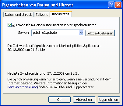

Griga Posted December 21, 2009 Posted December 21, 2009 Ich habe extra einen Screenshot angehängt, damit du sehen kannst, wie der Server einzutragen ist... Quote
HVR4000er Posted December 22, 2009 Author Posted December 22, 2009 OK jetzt läufts. Ich habe in den Reg-Schlüssel eine Sekundenzahl für alle 14h eingegeben. Hoffentlich wacht der Rechner nicht ständig aus dem Ruhezustand auf, wenn er synchronisieren will. Quote
