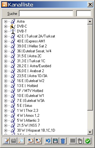

Ich habe aus dem Senderlisteneditor einen kompletten Sat in eine ini exportiert.
Diese ini habe ich im Editor eingelesen und (für diesen Testcase) komplett auf die Ziel-Seite geschoben.
Die Zieldatei habe ich auch als ini gespeichert.
Mein eigentliches Ansinnen war es, die Senderliste "einzudampfen".
Da die erzeugte ini aber keine funktionierende Senderliste erbrachte habe ich versucht, mögliche Bedienfehler zu minimieren
und habe die ganze Liste 1:1 rübergeschoben.

Ich habe halt das Problem dass ich 8 Sats empfange und es zu mühselig finde,
die mit dem integrierten Senderlisteneditor zu bearbeiten.
Ich möchte bei einem so preiswerten und guten Produkt wie dem DVBViewer, nicht mäkeln.
Aber um ~5000 Sender zu sortieren stelle ich mir etwas mit mehrfachselektion vor. :)
Deshalb liegt mir ein funktionierenden Channeleditor sehr am Herzen. :)

stimmt, im DVBViewer Pro klappt das nicht.
Ich könnte dir erstmal nur den DVBViewer GE vorschlagen. Dort hast du die Mehrfachselektion von Sendern, Kategorien oder ganzen Stammordnern.
Damit halte ich meine Sender im Zaum. :P
Du kannst die channels.dat vom DVBViewer Pro einfach in den DVBViewer GE übernehmen. Nur musst du darauf achten, das du jeweils die Datei aus dem Konfigurationsverzeichnis nimmst und ersetzt. Zu finden unter Hilfe bzw. Info.
