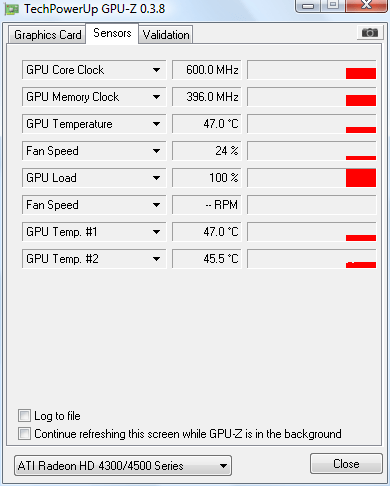

ZappoB Posted January 3, 2010 Posted January 3, 2010 (edited) Ich habe mir auf Basis dieses Threads einen HTPC für's Schlafzimmer zusammengebaut (nur statt XP kommt Vista zum Einstatz), soweit funktioniert alles einwandfrei, nur das TV-Bild ruckelt immer wieder (SD). Nach etwas suchen finde ich heraus, dass die GPU-Auslastung der HD4350 permanent 99% im CCC beträgt, auch wenn DVBViewer überhaupt nicht läuft - beim Wohnzimmer HTPC mit HD4550 ist die Auslastung mit DVBViewer um 17%. Wie kann ich herausfinden, woher die ständige GPU-Befeuerung kommt? Edited January 3, 2010 by ZappoB Quote

ZappoB Posted January 3, 2010 Author Posted January 3, 2010 (edited) Auch GPU-Z zeigt permanent 100% GPU Auslastung an. EDIT: ATI Treiberversionen 9.11 und 9.12 wurden getestet. Edited January 3, 2010 by ZappoB Quote
