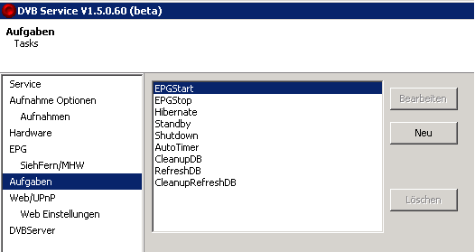

dbraner Posted January 8, 2010 Author Posted January 8, 2010 Wie legt man denn einen solchen Timer an? Ich meine, in einer früheren Beta eine entsprechende Einstellung gesehen zu haben, aber in der aktuellen? Hier ein Screenshot der Aufgaben Optionen: Eine Dauer kann man da nirgends angeben.
Tjod Posted January 8, 2010 Posted January 8, 2010 Du braucht nur Version 1.5.0.55 Beta test oder neuer. Dann kannst du die Internal Task Timer einfach im Webinterface (Timer) erstellen.
dbraner Posted January 8, 2010 Author Posted January 8, 2010 Ah ja. An das Webinterface hatte ich natürlich nicht gedacht. Habe in den normalen Einstellungen gesucht. Danke!
