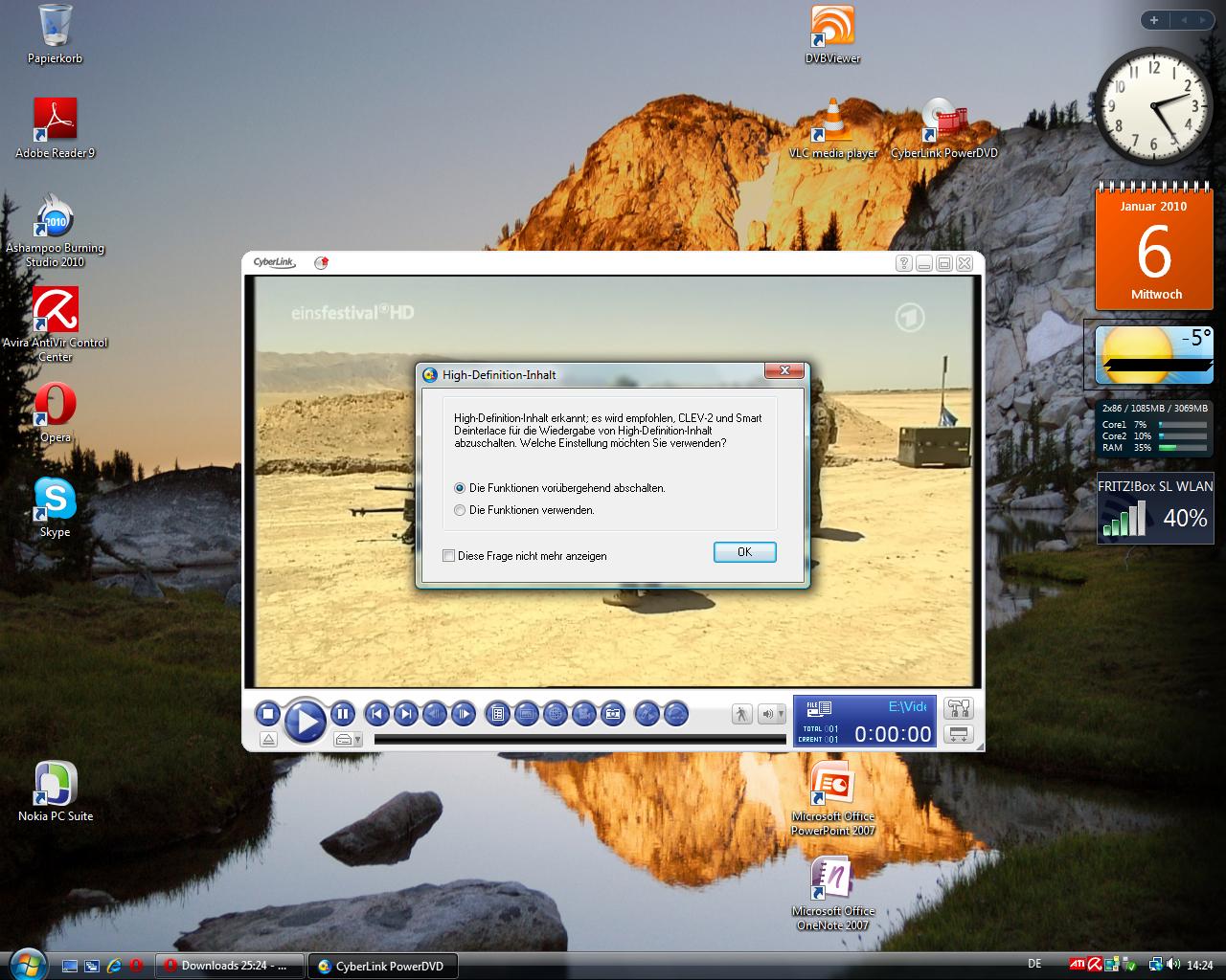

Folgende Meldung kommt beim Start eines HD Videos in PowerDVD.
Ich denke damit hat das irgendwas zu tun.
