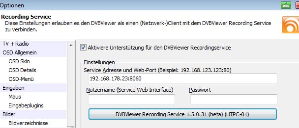

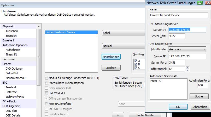

didipur Posted January 7, 2010 Author Posted January 7, 2010 Das mit dem Support-tool mache ich nachher nochmal, habe es am Anfang schon mal eingestellt. Ich habe ein Bild aus der Anleitung angeschlossen, hier habe ich beide Server IP`s (sind identisch und von dem Rechner auf dem Server bzw. Recording Service installiert ist) eingetragen. Die Schnittstelle auf Automatik. Im Autofinden Serverliste kommt aber nichts, da kann ich suchen drücken hilft auch nicht. Quote

Tjod Posted January 7, 2010 Posted January 7, 2010 Deaktiviere erstmal das NetStream Plugin. Das brauchst du eigentlich nicht. Das kann aber für Verwirrung sorgen. Dann entferne die "IPTV Network Device" im Recording Service. Ich Tippe mal das du keinen wirklichen IPTV Anschluss nutzt. Wenn doch solltest du dich trotzdem erstmal auf den Empfang per TV Karte konzentrieren. Dann hast du die Unicaste Devices im DVBViewer noch nicht aktiviert und auch die TV Karten noch nicht Deaktiviert (steht beides in der Anleitung). Außerdem hast du den Tuner Type bei dem einen Unicast device noch nicht an die echten Tuner angepasst. Dann stimmen die Streaming und Steuer Ports bei den Unicast Devices noch nicht. Das was da noch nicht passt dürfte knapp die Hälfte der Anleitung sein Quote
didipur Posted January 7, 2010 Author Posted January 7, 2010 Es funktioniert Nochmals danke, finde das Forum klasse. Quote
