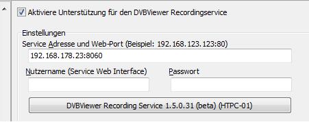

leider klappt der DVBViewer auf dem Client immer noch nicht. Ich habe auf dem Client alles nochmal deinstalliert und neu installiert ohne Recording Service. Das Ergebnis ist dasselbe wie vorher. Bei den Unicast-Einstellungen wird nach wie vor kein Server gefunden/angezeigt ("Autofinden Serverliste"). In Recording Service (Einstellungen -> Optionen) klappt die Test-Verbindung (192.168.178.23:8060):
