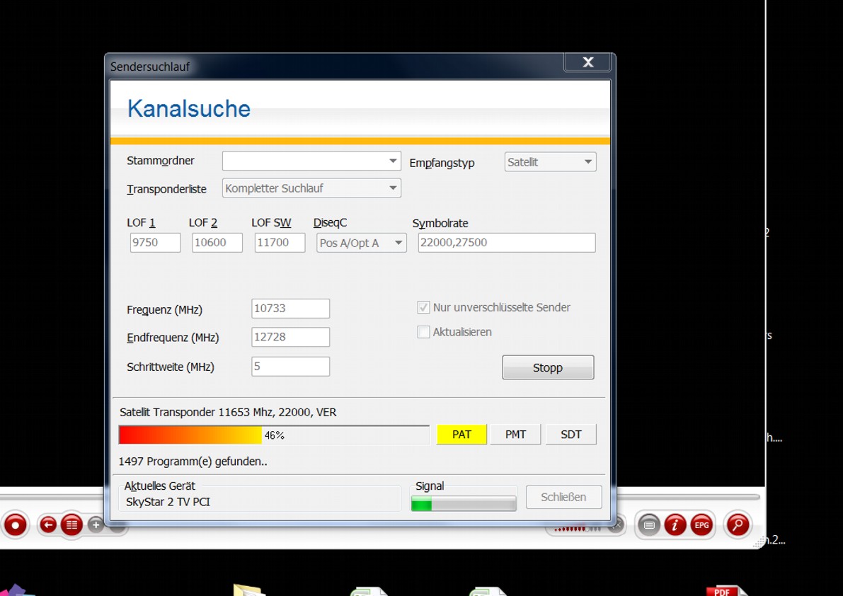

degeizich Posted January 10, 2010 Author Posted January 10, 2010 Sind diese Einstellungen korrekt? so sucht er mir die sender: (Bild im Anhang) Quote

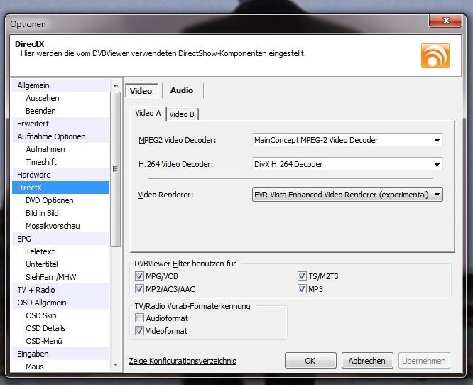

PeterF Posted January 10, 2010 Posted January 10, 2010 (edited) sieh mal hier am oberen Ende der Seite, du musst Decoder auf deinem System haben und diese auch in den Optionen unter DirectX eingestellt haben, denn beim digitalen Fernsehen sind Empfang und Darstellung 2 Dinge die zusammenspielen müssen. PeterF ich habe das geschrieben bevor es verschoben wurde, also deswegen befindet sich mein Hinweis nicht oben sondern im anderen Teil des Forums Edited January 10, 2010 by PeterF Quote

PeterF Posted January 10, 2010 Posted January 10, 2010 wie ich schon oben schrieb: du musst Decoder auf deinem System haben und diese auch in den Optionen unter DirectX eingestellt haben, denn beim digitalen Fernsehen sind Empfang und Darstellung 2 Dinge die zusammenspielen müssen. da du zu deinem System keinerlei Angaben machst können wir dir nur solche allgemeinen Ratschläge geben.... PeterF Quote

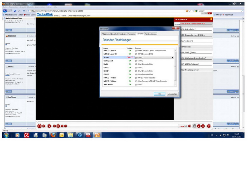

edelieb Posted January 16, 2010 Posted January 16, 2010 (edited) @degeizich schau mal auf dem bild was ist denn da bei dir eingestellt ? findest du unter optionen / direct x weil nen codec brauchts schon :-) du musst nicht zwangsläufig die selben haben/nutzen, aber schaue mal was in der dropdown list zur verfügung steht für normales "sd" tv ist die obere zeile, die untere für hdtv sdtv sollte eigentlich recht problemlos fluppen wenn nicht, schreib mal was bei dir in der liste vorhanden ist greetz ede ps: hast du nur astra ? dann kannste den suchlauf auch auf astra beschränken. Edited January 16, 2010 by edelieb Quote

GrafKoks Posted January 25, 2010 Posted January 25, 2010 Hi, erst mach mal ein Update auf den DVBViewer und die Transponderlisten: Start -> Programme -> DVBViewer TE2 -> DVBViewer TE2 Online Update Dann öffnest Du den DVBViewer, gehst in die Kanalliste -> Rechtsklick -> "Änderungsmodus" aktivieren und löschst alles aus der Kanalliste. Wenn Du fertig bist, den Änderungsmodus wieder deaktivieren. Kanalsuche -> bei "Stammordner" kannst Du irgendwas eingeben. In der Transponderliste wählst Du dann deinen Satelliten aus und klickst auf "Bereich Scannen". Wenn er fertig ist, schaust du unter Einstellungen -> Optionen -> Dekoder noch nach, ob bei MPEG 2 Video der Mainconcept Decoder drinnen steht. Wenn nicht bitte installieren. Findest Du im Downloadpaket im Ordner \Install\Mainconcept So und jetzt hau rein ;-) Quote
