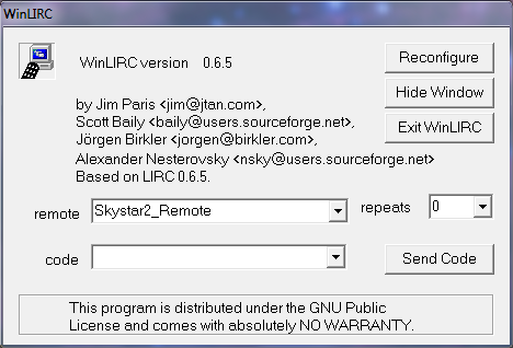

Wenn ich winlirc aus der Taskleiste wieder öffne, komm ich auch auf ein Fenster mit einigen Einstellmöglichkeiten. Muss ich da was einstellen? Was bedeutet der Sende Button. Wer sendet von wo wohin?? Bei Codes kann man (manchmal) die Tasten der FB einstellen. post-10245-1263411419_thumb.png

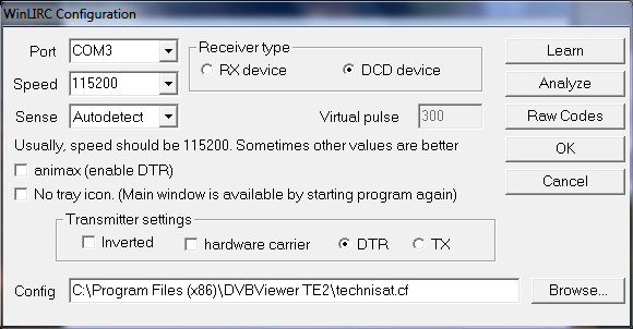

hast Du denn unter "Reconfigure" und dort bei "Config" ein Configfile für deine Fernbedienung ausgewählt?
R@lf
Hallo R@lf!
Hab ich. Ich hoff das passt so.

Wenn wie du schreibst die RAW-Codes angezeigt werden bei einem Tastendruck auf die Fernbedienung und du das richtige File ausgewählt hast sollte eigentlich das Winlirc-Symbol grün werden wenn du eine Taste auf der FB drückst. Fertige Configs für alle möglichen FB`s gibts auch bei "lirc.org". Die anderen Einstellungen habe ich hier auch so. Was noch Probleme machen kann ist die Firewall.
Gruß R@lf

Mich wundert halt nur dieses Fenster aus meinem ersten Post, ist mir bisher noch nicht aufgefallen. Wenn ich auf Senden drücke, wird der Taskleistenknopf kurz blau. Sendet da der "Empfänger"?, oder wartet der auf was?

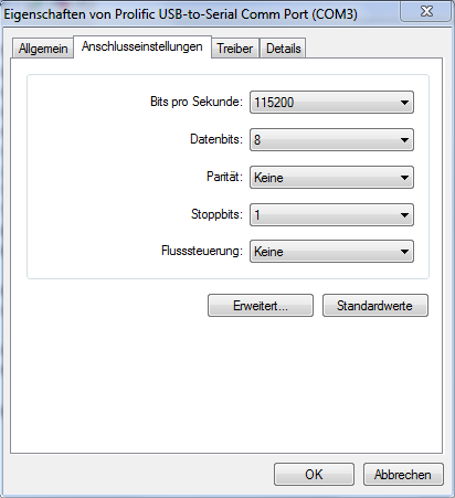

Vielleicht liegts ja wirklich am USB-COM Adapter. Ich zeig euch mal die Einstellungen ausm Gerätemanager. (Speed war auf 9600 eingestellt - hab ich hochgestellt, aber nur minimale Verbesserung).
Schauts euch es mal an.

Mit dem selbst anlernen der Fernbedienung hat bei mir mit einer echten seriellen Schnittstelle auch nie richtig funktioniert. Deshalb habe ich auf die fertigen Files zurück gegriffen. Damit funktioniert das wunderbar unter XP SP3. Die Einstellungen für die Schittstelle habe ich hier genau so wie im Screenshot. Hast Du mal die Config von lirc.org für deine Fernbedienung getestet? Dein USB-Serielladapter sollte eigentlich funktionieren, wenn Signale ankommen. Oder es liegt am WIN7 64bit. Ansonsten habe ich dann auch keine Idee mehr.
Gruß R@lf
