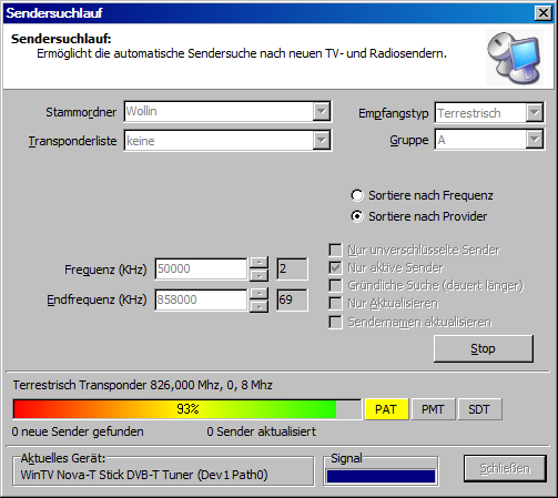

Nun kann den Sendersuchlauf starten, er läuft komplett durch, Signalstärke ist wie immer, mal schwach mal stark, je nach Frequenz.
Nur Sender will er partu nicht mehr finden.

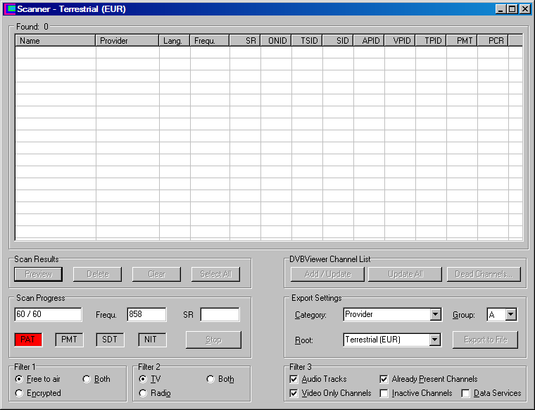

Mit TransEdit hab ich auch schon gesucht - ich häng da mal 2 Shot´s an - aber nichts.

Im linken Bild ist keine Transponderliste ausgewaehlt. Weiss aber nicht obs das ist...
Was für eine Transponderliste?
Das ist TransEdit nach einem Scan von 60 Frequenzen und bei 60 nichts gefunden,
Ausserdem hab ich TransEdit erst seit gestern laufen lassen.
Das rechte Bild soll dokumentieren, dass der Sendersuchlauf fast durch ist, volle Signalstärke, aber keine Sender.
