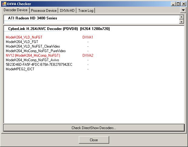

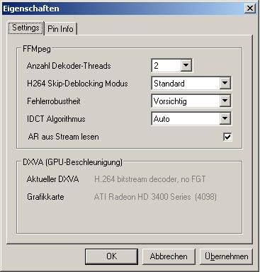

Hennefs Posted January 21, 2010 Author Posted January 21, 2010 (edited) Ich habe eine Aktualisierung des Grafikkartentreibers vorgenommen. DVXA ist nun aktiv...Screenshot im Anhang MPC-HC.jpg (CPU-Auslastung liegt zwischen 2% und 18%) Außerdem habe ich einen Screenshot des DVXA-Checkers hochgeladen. Grüße Hennefs Edited January 21, 2010 by Hennefs Quote
craig_s Posted January 21, 2010 Posted January 21, 2010 (edited) Gratuliere.. und, wie sieht's im TV jetzt aus? Übrigens DXVA2 funktioniert nicht in WinXP, nur DXVA1. Renderer EVR auch nicht. Demnach hast du "Net Framework 3" installiert. Viele berichteten, das würde garnicht guttun (HD kaputt), deshalb hab ich es immer auf Net Framework 2 gelassen. In neuerer Zeit berichteten wieder andere es würde zumindest nicht stören (neuere Versionen?). Edited January 21, 2010 by craig_s Quote
