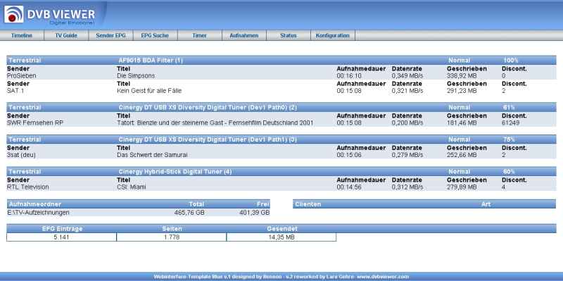

Ich habe massive Probleme (Standort Frankfurt/Main) eine halbwegs brauchbare Aufnahme auf dem Kanal von SWR 3 zu machen.
In der angehängten Grafik kann man gut erkennen , dass es obwohl der gleiche Stick (Cynergy Diversity mit einer Antenne) ist, massive Fehler in der Aufzeichnung sind. Die 2. Aufzeichnung, auf dem Dual DVB-T Stick, ist mit gerade 2 Fehlern unauffällig.

Wenn die SWR 3 Aufnahme auf einen der anderen Sticks gemacht wird, dann sind vergleichbar viele Störungen drinne.
