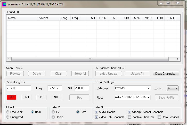

Micha369 Posted February 14, 2010 Author Posted February 14, 2010 (edited) Hallo Leute, Man riet mir hier, mittels TransEdit die Frequenzen von Sendern zu scannen, die bei mir nicht mehr laufen. TransEdit zeit jedoch die Hilfe nicht an. Auch, wenn ich auf transedit.chm doppeltklicke, dann geht die Hilfe-Datei zwar auf, aber rechts im großen Fenster liest man: "Die Navigation zu der Webseite wurde abgebrochen" Es wird nichts angezeigt in den einzelnen Abschnitten der Hilfe. Weiß jemand, warum? Frage zu transEdit: wenn ich links den Astra 19,2E anwähle, dann sehe ich rechts viele Sender. Ich denke jetzt, dass das die Sender sind, die Astra ausstrahlt! Dann aber wieder: Warum sind hier nicht alle Sender zu finden, die bei mir laufen (z.B. Sat1, BBC, Kabel1 und viele mehr sind dort nicht aufgelistet)??? Ich dachte, ich suche mir rechts meinen Sender raus, welcher nicht läuft, und scanne den noch einmal. Leider habe ich keine Ahnung was ich hier in diesem Programm jetzt machen soll. Suchen nach einem Sender geht ja auch nicht. Was ist BlindScan? Was ist der Unterschied zwischen den blau eingefärbten Sendern und die schwarzen (rechts in der Liste)? Fragen über Fragen! Jetzt habe ich mal auf Blind Scan gedrückt: Es kommt ein Fenster und unter Scan Progress wird hochgezählt. Jedoch bei 72/82 stoppt es und das Feld PAT ist rot!? Ob und, wenn ja, wie ich das Fenster nun schließen kann sieht man nicht. Wird dort jetzt noch etwas gemacht? oder ist der Scan-Prozess abgeschlossen? 10 Minuten später: steht immer noch bei 72/82! Ob irgendwelche Sender gefunden wurden, ich sehe es nicht! Danke für Hilfe im Voraus! Gruß, Micha Edited February 14, 2010 by Micha369 Quote

Micha369 Posted February 14, 2010 Author Posted February 14, 2010 Hallo Tjot, nun ist es schon etwas klarer! Danke! Ich habe mir jetzt von der Page: http://www.tele5.de/empfang die Frequenz geholt, auf der Tele 5 digital Satellit sendet: 12480 V Diesen Transponder habe ich auch in der Liste rechts. Wenn ich nun dort drauf doppeltklicke, dann scannt er aber es wird kein Sender gefunden! Warum nicht? Danke für Eure Hilfe! gruß, Micha Quote
Tjod Posted February 14, 2010 Posted February 14, 2010 Wenn nur 12480 MHz Probleme macht liegt das zimlich sicher am DECT Telefon. http://www.steffen-klausing.de/content4/fa...&artlang=de Quote
Micha369 Posted February 14, 2010 Author Posted February 14, 2010 Hallo Tjod, 11778 ist auch betroffen (CNN). Und ich habe jetzt mal unser Telefon komplett abgestellt. Wenn ich 12480 scanne, dann kommt immer noch nichts. Es erscheint nach der Scan-versuch der button "dean channels" und dort sind dann 12 Sender aufgelistet, z.B. auch DSF, Tele 5, glück TV , Sonnenklar TV. Woher weiß denn TransEDIT, dass diese Sender "Dead Channels" sind? Wenn ich einen anderen Transponder scanne, dann werden die Felder PAT und PMT grün. Bei 12480 und 11788 tut sich garnichts, weder grün noch rot! Quote
Devastation Posted February 19, 2010 Posted February 19, 2010 (edited) gemeinsamer Nenner Deiner bezeichneten Sender ist: High vertikal Scanne mal alle Frequenzen ab CNN aufwärts die vertikal sind. Wenn Du überall keine Programme findest dann liegt es wohl irgendwo auf dem Weg vom LNB bis zur DVB-S Karte dass high vert. nicht geht. Dead Channels erscheinen weil die Programme die nicht funktionieren in Deiner Senderliste eingetragen sind. TransEdit zeigt damit an das diese Sender nicht mehr vorhanden (tot) sind. Edited February 19, 2010 by Devastation Quote
Micha369 Posted February 19, 2010 Author Posted February 19, 2010 Hallo Devastation, Scanne mal alle Frequenzen ab CNN aufwärts die vertikal sind Wie macht man denn das? Entweder ich drücke auf Scan selected oder auf scan all. Wie kann ich aber von Frequenz 11778 bis unendlich scannen? Ich kann ja keine "bis zu" Frequenz eingeben. Gruß, Micha Quote
