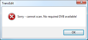

Ich schaffe es nämlich nicht, auch nur einen einzigen Sender zu finden (DVB-C, KabelBW). Versuche es gerade mit der TransEdit MMC Demo (v3.3.0.0) aber bin bisher gescheitert. BDA-Treiber ist derzeit v5.9.813.0, ich war aber auch schon mit der vorigen Version nicht erfolgreich.

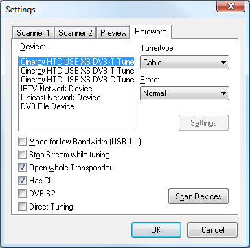

Stell in den Optionen bei Hardware mal den DVB-T Part auf "nicht benutzen". Vielleicht klappts dann. Ich kann Sender finden.

Aus den Hardwaresettings (siehe Anhang) werd ich eh nicht ganz schlau: Ich hab da drei mal meine Karte drin (DVB-C, DVB-T und analog oder hab' ich das falsch verstanden?), allerdings heißen zwei Einträge "DVB-T Tuner" und einer "DVB-C Tuner" - wähle ich den "DVB-C Tuner" kommt ne Fehlermeldung ("No required DVB available").
Welcher Eintrag ist denn nun was?
momentan ist der erste punkt auch falsch eingestellt. da steht DVB-T, rechts aber "cable".
Klick mal auf scan devices und stelle sicher, dass bei dvb-T nicht cable ausgewählt ist.

Naja, das sind halt die Standardeinstellungen... Die mich eben auch verwundern (wieso 2xDVB-T???)
Und mit dem letzten der drei Einträge funktioniert es eben nicht (Fehlermeldung siehe Anhang).
Werden beim neu Suchen der Hardware immer die drei Einträge gefunden?
Eigentlich sollten nur zwei gefunden werden einmal DVB-C und einmal DVB-T und die sollten auch automatisch richtig eingestellt sein.
