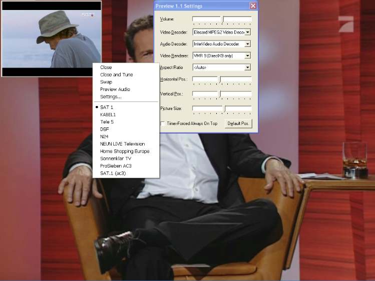

Griga Posted May 1, 2004 Posted May 1, 2004 (edited) Ich habe gerade ein neues 'Picture in Picture' Preview-Plugin ins Service Center hochgeladen - für alle, die den Hals nicht vollkriegen können... Das Preview Plugin ermöglicht es, im DVBViewer ein zweites Videofenster zu öffnen und zwei Fernsehprogramme gleichzeitig zu sehen. Allerdings müssen beide Sender über den gleichen Transponder (mit der gleichen Frequenz im gleichen DVB-Datenstrom) übertragen werden. Wenn man also einen Sender im DVBViewer gewählt hat, ist die Auswahl im Plugin entsprechend eingegrenzt. Das Plugin ersetzt die entsprechende Funktion im DVBViewer (die nur mit Marfi's Filter funktioniert). Es bietet zusätzliche Features, wie einen Vollbildmodus oder die Umschaltung des Tones zwischen der Preview und dem DVBViewer. Außerdem ist es wesentlich flexibler, da es auch mit dem SkyStar 4.2- und dem DVBViewer-Filter funktioniert und sich leicht an verschiedene Umstände anpassen lässt, z..B. durch die Wahl eines geeigneten Videodecoders oder Videorenderers im Settings-Fenster. Die Programmierung war eine interessante Aufgabe, da zwei DirectShow-Filtergraphen in einem Programm erhebliche Probleme aufwerfen. Sie wurden schließlich gelöst, indem das Plugin Audio/Video einem separaten Programm zustreamt, das den Filtergraphen in einem gesonderten Speicherbereich laufen lassen kann. Der Datentransfer erfolgt über Shared Memory ('Memory Mapped Files'), eine durchaus nützliche Windows-Eigenschaft... soviel für Spezialisten. Alles weitere ist in der ReadMe-Datei zu lesen. Viel Spaß! Griga Edited August 7, 2005 by Griga

Kettenraucher Posted May 4, 2004 Posted May 4, 2004 Hallo, hab das Plugin grad installiert, funktioniert aber nicht. Das Preview Fenster bleibt immer schwarz, egal welche Sender ich auswähle. DVBViewer benutze ich 2.1 Der NVDVD Decoder übernimmt für das Hauptfenster die Decodierung. Für das Preview Fenster stehen zur Auswahl: NVIDIA Video Decoder Elecard Mpg 2 Decoder DVD Express Decoder Cyberlink Video/SP Decoder Video Renderer ist VMR 9 eingestellt. Hauptfenster benutzt overlay. Danke für die Hilfe!!
Hartwig Posted May 4, 2004 Posted May 4, 2004 (edited) Versagen denn alle Decoder?? Schon mal die anderen Einstellungen für den Video Renderer Probiert?? vmr9 benötigt directx9. Hast du denn nur kein Bild oder auch keinen Ton(der muß erst aktiviert werden) beim Preview Fenster? Beschreibe auch mal dein System. Wenn du 2 sender gleichzeitig dekodieren willst, dann benötigst du auch genügend Rechenleistung. Manchmal gibt es auch Probleme, wenn 2 Decoder gleichzeitig die Hardwarebeschleunigung nutzen. Edited May 4, 2004 by Hartwig
Griga Posted May 4, 2004 Author Posted May 4, 2004 Das Preview Fenster bleibt immer schwarz Funktioniert denn der DVBViewer, wenn du den DVBViewer-Filter unter Optionen/ Erweitert einstellst? Genau diesen benutzt nämlich auch das Plugin...
Kettenraucher Posted May 5, 2004 Posted May 5, 2004 Versagen denn alle Decoder?? Schon mal die anderen Einstellungen für den Video Renderer Probiert?? vmr9 benötigt directx9. Hast du denn nur kein Bild oder auch keinen Ton(der muß erst aktiviert werden) beim Preview Fenster? Nö, keiner der Decoder funktioniert. Ich hab weder Ton noch Bild in Preview. Hab den Renderer schon durchprobiert, bringt keinen Erfolg Beschreibe auch mal dein System. Wenn du 2 sender gleichzeitig dekodieren willst, dann benötigst du auch genügend Rechenleistung. Manchmal gibt es auch Probleme, wenn 2 Decoder gleichzeitig die Hardwarebeschleunigung nutzen. Win 2000, AMD Athlon 1800+ XP, Graka Geforce 2 MX 400, 512 MB RAM dürfte eigentlich ausreichen Funktioniert denn der DVBViewer, wenn du den DVBViewer-Filter unter Optionen/ Erweitert einstellst? Genau diesen benutzt nämlich auch das Plugin... Jep, der funktioniert einwandfrei... Hab guten Ton aber leicht ruckelndes Bild damit. Deshalb läuft imo der Skystar 2 Filter 4.2x
Yeti1512 Posted May 5, 2004 Posted May 5, 2004 Funzt bei mir einwandfrei - ohne jegliches Ruckeln. Prozessorlast steigt allerdings von rund 15% auf 35%, je nach Bild (Elecard Decoder für's Hauptfenster = keine Hardwarebeschleunigung) LG Jürgen
Hartwig Posted May 5, 2004 Posted May 5, 2004 Es liegt an dem Skystar 2 Filter. Wähle mal Mafi oder den DVBViewer Filter. Damit funktioniert das. Das mit dem Ruckeln ist auch nicht normal. Poste mal deine Setup.ini. Deine Grafikkarte unterstützt keine Hardwarebeschleunigung. Die solltest du im Decoder auch deaktivieren, falls die an ist.
Kettenraucher Posted May 5, 2004 Posted May 5, 2004 Es liegt an dem Skystar 2 Filter. Wähle mal Mafi oder den DVBViewer Filter. Damit funktioniert das. Hab ich au schon probiert, funktioniert trotzdem nicht. Das mit dem Ruckeln ist auch nicht normal. Tritt aber erst seitdem auf das ich Hardwaredecoding an hab. War vorher nicht... Deine Grafikkarte unterstützt keine Hardwarebeschleunigung. Die solltest du im Decoder auch deaktivieren, falls die an ist. Aber warum ist seitdem ich das hab die Prozessorlast auf ca 5-10% gesunken? War vorher ohne die NVDVD Treiber bei ca 40-50% Hier die Setup.ini Setup.ini
Griga Posted May 5, 2004 Author Posted May 5, 2004 Es gibt da noch so ein mysteriöses Probelm, dem ich bislang nicht auf die Schliche kommen konnte... bei manchen Leuten 'hängt' die Preview.exe, wenn sie mit der Einstellung <Auto> für die Decoder startet, d.h. sie stürzt ab und wird auch nicht wie geplant beendet. Sehen kann man das dann im Taskmanager, wo sie mit Gewalt gekillt werden muss. In diesem Zustand funktioniert die ganze Sache nicht mehr, eventuell auch dann nicht, wenn man auf bestimmte Decoder umschaltet. Sollte das der Fall sein, würde ich versuchen, einen Start mit vornherein festgelegten Decodern hinzukriegen, notfalls durch Manipulation der Preview.ini-Datei mit einem Texteditor, falls es nicht anders geht, z.B. durch folgende Einträge cbVideoDecoder=NVIDIA Video Decoder cbAudioDecoder=Moonlight Odio Dekoda wobei diese Einträge exakt so geschrieben werden müssen, wie im Settings-Fenster sichtbar.
Hartwig Posted May 5, 2004 Posted May 5, 2004 Hardwarebeschleunigung wird aber nicht wirklich von einer Geforce2 MX 400 unterstützt. Ich habe das selbe Modell. Ich weiß auch was du damit meinst. Hatte dadurch auch weniger Prozessorlast. Allerdings macht sich das bei mir nur in Verbindung mit dem Skystar2 Filter bemerkbar. Die Angabe ist aber zumindest bei mir definitiv falsch. Habe mal mit und ohne Hardwarebeschleunigung einen Prozessorbenchmark im Hintergrund laufen lassen. Es ist fast kein unterschied bei der restlichen Rechenleistung vorhanden. Das ruckeln des Bildes tritt bei mir auch erst ab einer Auflösung von 1024x768 im Vollbild auf. Bei 800x600 ist alles ruhig. Dadurch wird doch eigentlich bestätigt, das die Hardwarebeschleunigung nicht funktioniert. Ich würde sie einfach deaktivieren. Dann hast du zumindest auch ein gutes Bild.
redhat Posted May 21, 2004 Posted May 21, 2004 (edited) Hallo Leute, ich habe mir auch das PIP-Plugin runtergeladen. Bei mir tritt folgendes Problem (?) auf. Wenn ich das Preview Audio aktiviere verstummt sowohl das Hauptbild, als auch das Preview-Bild. Wenn ich unter den Einstellungen dann das Häkchen bei Ton aus entferne, höre ich den ton beider Sendungen. Normal ?? Viewer Einstellungen: Marfi's, Overlay Mixer, Dedynamischer DS Filter, Videodecoder DVD Express, Audiod. Auto Preview setting: VD: MPEG-2 AD: DVD Express VR: VMR 9 AR: Auto Bei anderen Einstellungen bleibt's dunkel, Marfi's will ich wegen Timeshift als Renderkern belassen. bis denn redhat P.S Das im Viewer 2.1 unter Kanal/Preview liegende PiP Tool funzt nicht. Zeigt horizontale Streifen, wobei man das Bild mehrmals nebeneinander erkennen kann. Nur so ... Edited May 21, 2004 by redhat
Guest Oliver Posted May 21, 2004 Posted May 21, 2004 Nein, das ist nicht normal. Wenn man "preview audio" anklickt, sollte im Hauptfenster der Ton verstummen und im Previewfenster aktiviert werden, wobei das Bild in beiden Fenstern weiterläuft. Installiere doch mal einen weiteren MPEG2-Decoder, mit dem Mediamatics kann es Probleme geben. Bis dann, Oliver
Griga Posted May 21, 2004 Author Posted May 21, 2004 Wenn ich das Preview Audio aktiviere verstummt sowohl das Hauptbild, als auch das Preview-Bild. Dann hast du wahrscheinlich in den DVBViewer-Optionen das falsche Audio-Ausgabegerät eingestellt. In der ReadMe wird auf dieses Problem hingewiesen. Marfi's will ich wegen Timeshift als Renderkern belassen. ??? Timeshift mit dem DVBViewer-Filter ist in der Version 2.1 IMO wesentlich besser! Das im Viewer 2.1 unter Kanal/Preview liegende PiP Tool funzt nicht. Das funktioniert, aber nur nur unter bestimmten Bedingungen (eine davon ist der Elecard Videodecoder). Deshalb habe ich ja auch das Plugin geschrieben.

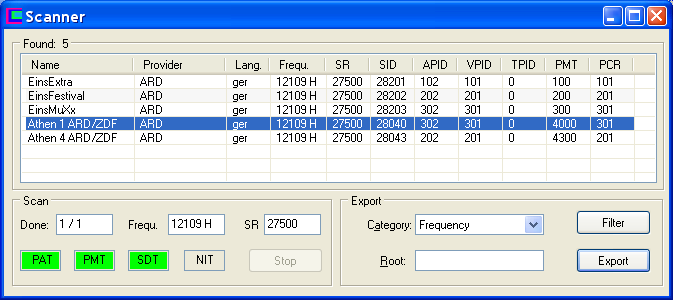

erwin Posted June 4, 2004 Posted June 4, 2004 Das Preview Plugin ermöglicht es, im DVBViewer ein zweites Videofenster zu öffnen und zwei Fernsehprogramme gleichzeitig zu sehen. Ich habs auf 3 gebracht ;-) Ein zusätzliches über den Menüpunkt "Preview" (mit Marfi's Filter sonst ist dieser nicht sichtbar) und dann eins über dieses neue famose Plugin. Da i.d.R. die wirklich guten Plugins später in die Vollversion übergehen könnte diese Möglichkeit durch Entfallen des alten Preview wegfallen. Wäre schade, Aber vielleicht gibts andere Möglichkeiten (mehrere Instanzen des Plugins?). mfG Erwin
Hartwig Posted June 4, 2004 Posted June 4, 2004 http://www.DVBViewer.com/forum/index.php?s...?showtopic=4083 Hier wurde mal über eine Vorschau aller Sender eine Transponders diskutiert. Dort steht auch, das ein theoretisch möglich sei mehrere Instanzen vom Preview Plugin laufen zu lassen. Gruß Hartwig
Klausing Posted June 6, 2004 Posted June 6, 2004 Also ich habe zusätzlich zum Hauptfenster 5 Sender mit dem NVidia Filter zum laufen gebracht. Dazu habe ich einfach das REcorderPlugin und die darin enthaltene Timeshiftfunktion genutzt. Die Wiedergabe lässt sich nämlich mehrfach starten. Steffen
