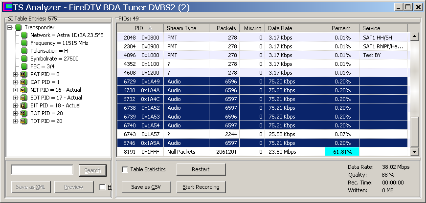

Kennst du die Frequenzen? Könnte sein, dass die Streams keinen PAT/PMT-Eintrag haben, um sie vor Leuten wie dir zu verstecken. Ein Scanner findet sowas nicht. In dem Fall hilft nur der TransEdit Analyzer, der alle auf einem Transponder vorhandenen Streams erfasst. Als Stream Type wird dort in solchen Fällen schlicht "Audio" ohne nähere Angaben angezeigt.

wie Griga schon schrieb. Die sind im Analyzer nur als Audio gekennzeichnet. Dadurch findest du diese auch nicht mit einem Scan.
Am besten man sendet einen anderen Eintrag von einem Scan und modifiziert diesen dann entsprechend. In dem man den jeweiligen PID für Audio austauscht.
Man muss aber zusätzlich die Service ID auf 0 setzen, ansonsten versucht das Kanal Auto Update den "falschen" Eintrag wieder zu korrigieren, was wir in diesem Fall ja nicht wollen.

Auf jedem Transponder werden Tabellen mitgesendet (PAT = Program Association Table, PMT = Program Map Table), wo die dort vorhandenen Sender verzeichnet sind. Diese Tabellen wertet ein Scanner aus, aber die von dir gesuchten Sender stehen da nicht drin, weil der Anbieter nicht will, dass Hinz und Kunz sie finden und nutzen.
Der Analyzer listet jedoch alle auf dem Transponder gesendeten Streams auf, auch die nicht in den Tabellen stehen, mitsamt der dazugehörigen PID. Diese muss als Audio- und PCR-PID in der DVBViewer-Kanalliste stehen. Eine Service ID und eine PMT PID gibt es mangels Tabelleneinträgen nicht - die also auf 0 setzen. Ansonsten ist das von hdv empfohlene Verfahren vorteilhaft: Einen anderen Sender vom selben Transponder aus dem TransEdit-Scanner in die DVBViewer-Senderliste exportieren und dort den Eintrag wie beschrieben im Sendereditor modifizieren.
