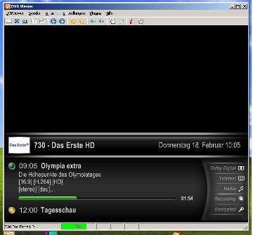

Habe Pilot aus, eingeschalten, die verschiedenen Roll-off ausprobiert. Aber ich bekomme kein HD-Bild und Ton. Bei einigen Kombinationen von Renedern (unchanged, Overlay) und Filtern erhalte ich folgendes Bild,
Das bedeutet für mich, Empfang ist da, wird unten ja auch mit über 70% angezeigt.bei VR7 und VR9 kommt gar nichts.

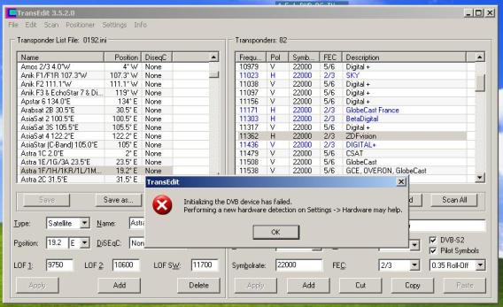

Dann habe ich den Transedit ausprobiert. Wähle ich da unter Transponder den wo EinsfestivalHD drauf ist, kann ich auf "Analyze" drücken und er macht es auch, drücke ich dagegen bei ZDFVision wo ARD/ZDF/arte-HD drauf sind, kommt folgende Fehlermeldung:
post-1855-1266504118_thumb.jpg. Danach das in der Fehlermeldung vorgeschlagene gemacht: settings/ Hardware. Da wird die TT-S3200-S2 ordnungsgemäß angezeigt.

nein klappt nicht, ich kann keine weiteren Anhänge einstellen. Schade, also beschreibe ich es:
In Transedit unter settings/hardware wir die Satkarte ordnungsgemäß erkannt. DVB-S2 ist ein Haken da.
Wie gesagt, bei ZDF-HD oder ARD-HD kommt die fehlermeldung, wenn ich auf Transponder 11362 auf "Analyze" gehe macht der das auch ordentlich mit allen möglichen Anzeigen. wähle ich dann da bei h.264 Einsfestival-HD " re. Maus- Vorschau aus, geht eine kleine Vorschaufenster auf und gleich danach kommt die Microsoft-Fehelrsendemitteileung "DVB Scanner hat ein Problem festgestellt und muss beendet werden. Problembericht senden/nicht senden. Danach geht gar nichts mehr, weder mit Transedit, ich kann danach zwar den DVBViewer straten, aber er empfängt gar kein Bild mehr, auch kein SD. Gerätemanager ist alles OK, Im DVBViewer wird die Satkarte erkannt. Also Rechner runterfahren, Neustarten und dann geht DVBViewer und Transedit bis vor genannten Analyzeschritt.

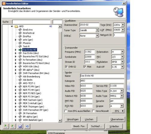

Im neuen System mit der eingebauten Technotrend budget S3200 S2. Ich hatte bisher keine echten HD-Sender bekommen, manuelle Konfiguration hat mich auch nicht weitergebracht. Heute morgen habe ich mit der DVBViewerPro4.2.1 einen Suchlauf auf Astra.19,2° in einem neuen Ordner gemacht, langsam inklusive alles (also auch verschlüsselte, nicht aktualisieren- da neuer Ordner). Hat ne ganze Weile gedauert, aber er hat über 1100 Sender gefunden.... und siehe da auch ARD HD, ZDF HD, arte HD sind dabei. gespeichert. Kanalliste geöffnet, HD-Sender angeklickt ...... und als wär nie etwas gewesen- sie werden perfekt, flüssig ohne Aussetzer in Ton und Bild wiedergegeben. Hin und Herzappen. zwischen HD und auch zwischen SD / HD , alles kein Problem. Muß ich nicht verstehen. Hab nicht mal nach Filter und Renderer geguckt. Ging ja .
Danach habe ich den 4.2.1 geschlossen und den DVBViewer3.5.0.1 geöffnet. Den nutze ich schon sehr lange. Dort das Gleiche. Suchlauf in einem neuen Ordner, sehr lange gedauert. auch so ungefähr viele Sender gefunden....... aber keinen echten HD. nur EinsFestival HD. Aber der ist ja kein echter HD. ARD HD, ZDF HD und arte HD fehlen. Dann fiel mir auch auf, daß in dem Einstellfenster das Kästchen "DVB-S2" fehlt. 1. Frage: Kann es sein, daß die ältere Version noch kein HD kann? Hab schon überall rumgelesen, kann aber dazu nicht finden.
