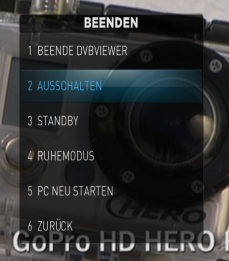

Die Auschalter Fläche im HTPC UI poppt ein Auswahlmenu auf, das gar nichts mit verlassen des Programms zu tun hat etc.
Was meist du mit "Auschalter Fläche"?
Das einzige Menü für das Beenden was es gibt ist das beim erweiterten Beenden
