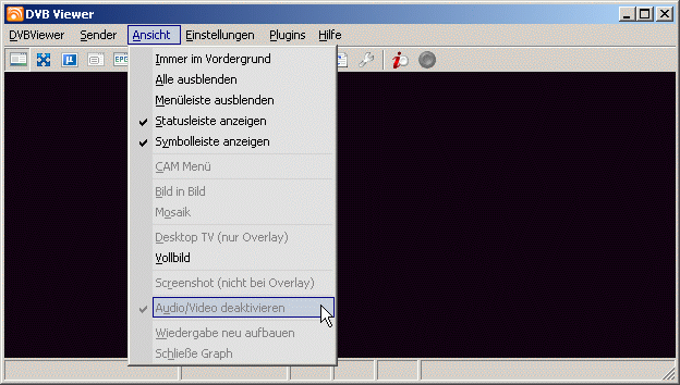

ich habe gestern Abend den DVBViewer wie folgt programmiert:
- Film auf BR um 21:55
- Film auf BR um 0:20
- Film auf rbb um 9:00
Man sieht: es gibt keine Überlappung, und 1 x muß umgeschaltet werden.
Um den Prozessor zu entlasten, habe ich "A/V deaktivieren" angehakt.
Nun möchte ich wieder Bild und Ton haben (die letzte Aufnahme läuft noch), aber ich bekomme den Haken nicht weg. Das Feld ist grau, siehe Bild. Da die Aufnahmedatei existiert und größer wird denke ich, mit der Aufnahme ist alles OK.
Mache ich etwas falsch, oder handelt es sich um einen Fehler?
akapuma
Tune einfach den aufnahme sender. AV geht nur wenn ein graph in der hauptwiedergabe vorhanden ist und das ist er nicht.
Danke - so hat es funktioniert.
Schöner würde ich es allerdings finden, wenn in diesem Fall der Wiedergabegraph automatisch aufgebaut würde.
