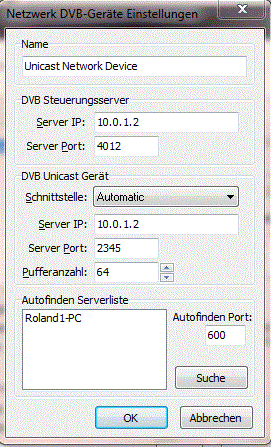

Im Anhang 3 Bilder von meinen Einstellungen und die support file
Vielen Dank
Das linke Bild ist die Einstellung des DVBViewer´s am PC

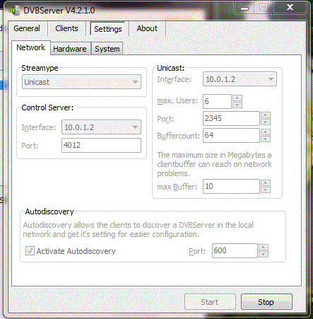

Das mittllere Bild die Einstellung des DVBServer´s

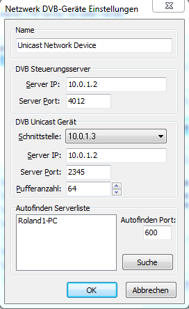

und das rechte Bild die Einstellung des DVBViewer´s auf dem Notebook

Ich habe jetzt, wie beschrieben, die channel.dat auf dem client ersetzt. Außerdem den selben Sender eingestellt. Hat aber nichts gebracht. Ich glaube fast das einer der beiden DVBViewer irgendwas blockiert, so das keinen Daten übermittelt werden können. Denn im Einzelbetrieb funktioniert auf beiden Rechnern alles. Und im DVBServer werden beide auch als "connected" deklariert.
Kann es sein das der Port im Router da nicht mit macht, wenn zwei Clients auf den selben Port zugreifen und Daten übermitteln wollen?
UPDATE:
OK ich hab es zum laufen gebracht!
Aber ich muss jetzt immer von dem Client der als zweites gestartet wird in die Einstellungen/Option/Unicast Network Device/Einstellungen, um dort dann den "automatisch" erkannten Server doppelt anklicken. Dann die Einstellungen schließen und auf einen anderen Kanal schalten. Ich verstehe zwar nicht warum, aber so geht es.
Vielleicht habt ihr noch eine Idee wie ich das beheben kann, ohne jedes mal die Prozedur durchführen zu müssen
