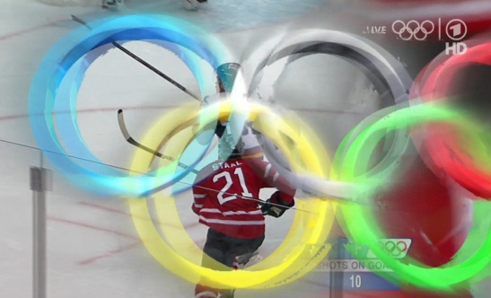

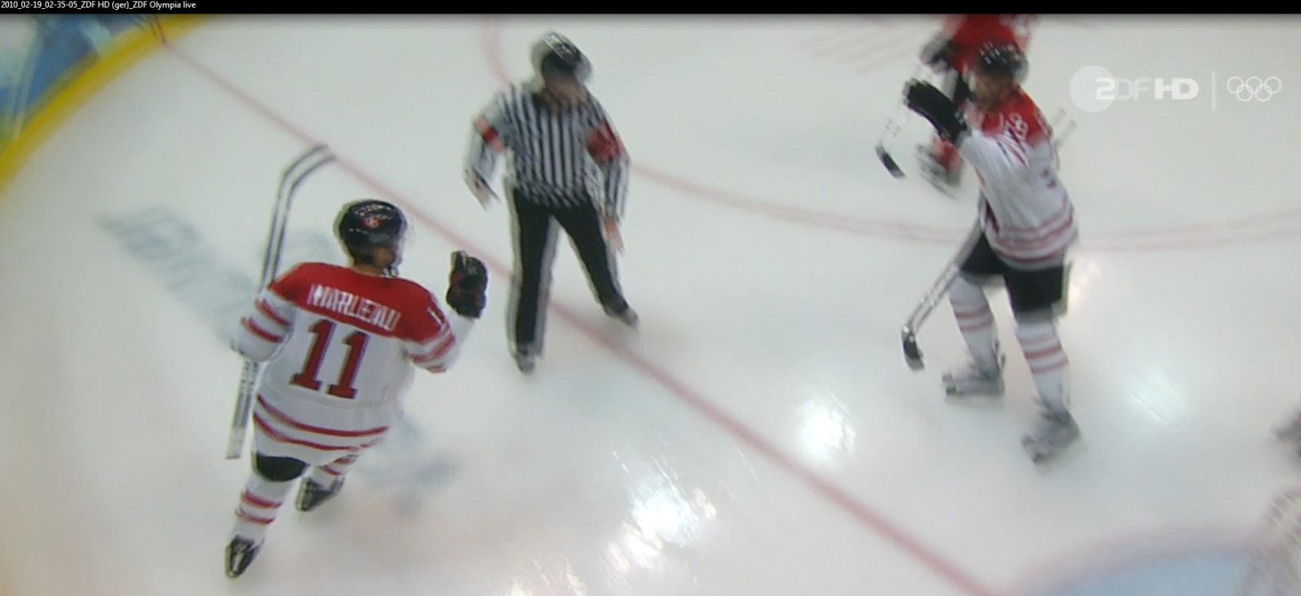

mradeck Posted March 2, 2010 Posted March 2, 2010 Vielleicht sollten wird an ARD/ZDF eine technische Anfrage senden. Irgendeiner muß das ja mal beantworten können. V.A., in welchem Format das Mastermaterial bei Olympia aufgenommen wird und weitergeleitet wird an die Sendestudios der einzelnen Länder, und wie diese das Signal dann umcodieren auf ihr eigenes Sendeformat. Vielleicht gibt es auch Multinorm-Kameras, die nativ dem Bildsensor simultan ein 50Hz- und ein 60Hz-Signal entnehmen. Ich bin mir jedenfalls fast 100%ig sicher, daß Master-Material direkt ab Kamera immer als 1080p vorliegt. Ist ausführlich beschrieben bei www.film-tv-video.de in den Olympia Blogs, einfach mal alle Video anschauen Die Kameras bei Olympia haben 1080i60 aufgenommen und das wurde auch von ARD und ZDF zunächst weiterbearbeitet und dann mit Snell Ph Alchemist (130.000 Euro teuer) vektor adaptiv von 60i nach 50i runtergerechnet. Allerdings hat das Gerät manchmal gesponnen und perfekter als in aktuellsten 100-200-600 Hz TVs ist diese Bildneuberechnung auch nicht. Jede Menge Artefakte siehe Anhang. Quote
