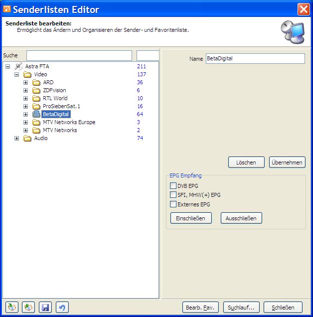

Selbstverständlich lassen sich Ordner im Sendelisten-Editor verschieben: Mal als Beispiel:
Vorhandene Senderliste gelöscht ... Kanalscan gemacht ... "uninteressante" Ordner gelöscht ... dann die verbliebenen Ordner verschoben ...
vorher:

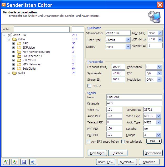

nachher:

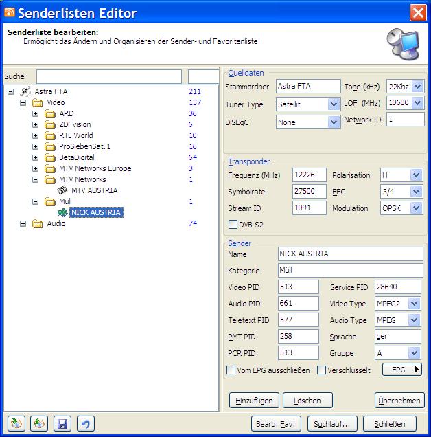

Nachtrag:
Erzeugen eines neuen Ordners: Dazu "ein bißchen um die Ecke denken" ... Es kann zwar kein leerer Ordner erzeugt werden, aber einem Sender eines beliebigen Ordners kann eine neue Kategorie ( = neuer Ordner) zugewiesen werden.
Beispiel: Dem Sender "Nick Austria" (ursprünglich in "MTV Networks") die Kategorie "Müll" zugewiesen ... so gibt's jetzt den Sender im entsprechend neu angelegten Ordner ...
