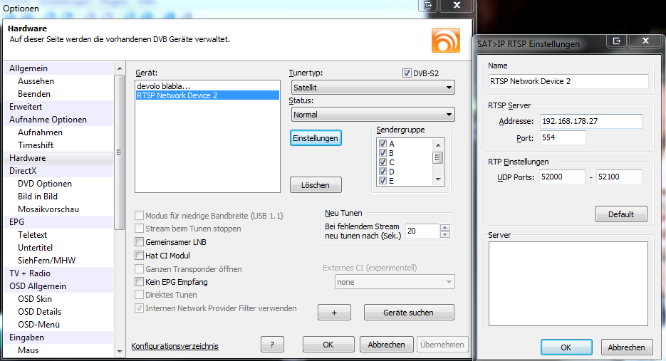

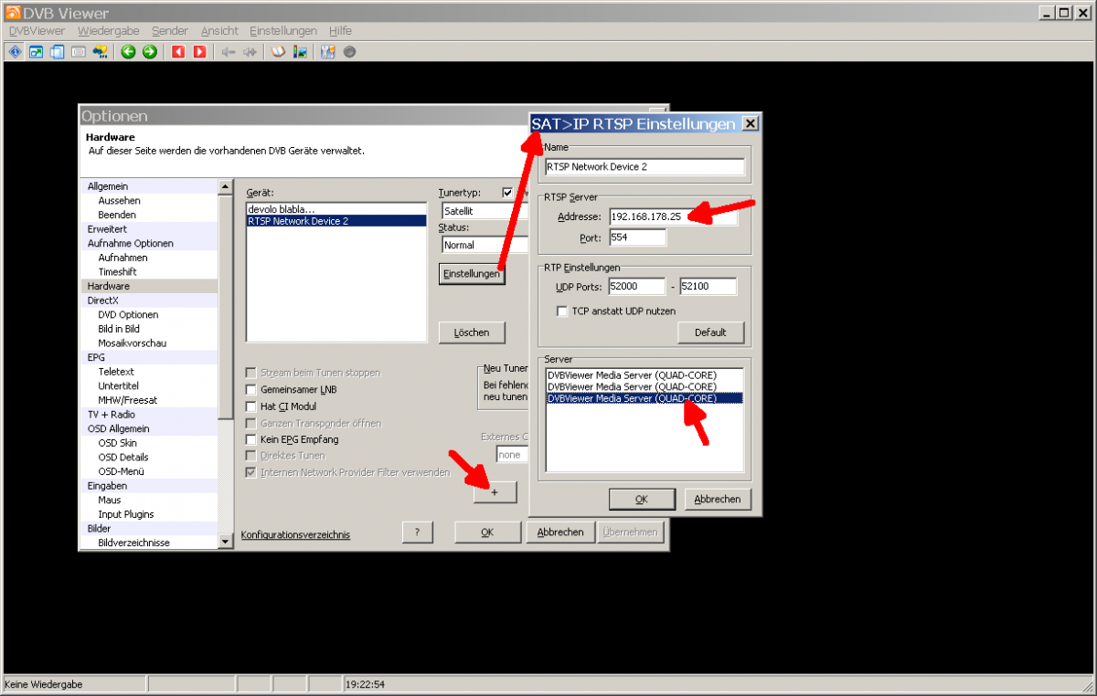

hdv Posted March 4, 2014 Posted March 4, 2014 jemand zu Hause ? ja, danke der Nachfrage. Scherz beiseite, bei anderen läuft es, sollte also bei dir auch gehen. Die "normale" Empfängerbox ist ausgeschaltet (da ja nur single cast) was soll dies bedeuten? Was nun ? Das Netstream Plugin wurde mitinstalliert, wie bekomme ich das jetzt zum laufen ? NetStream Settings sind auf Active das hat für dich keine Bedeutung. Das braucht man kaum noch und nur für spezielle Fälle nützlich. In deinem Fall geht es um Sat>IP. Etwas mehr dazu hier http://de.DVBViewer.tv/wiki/RTSP_Device Du musst dir im DVBViewer Pro unter "Optionen -> Hardware" mittels der [ + ] Schaltfläche zwei RTSP Geräte hinzufügen und dann einrichten. Ist der devolo Sat in deinem Netzwerk richtig integriert so sollte dieser im "Einstellungen" Dialog unter Server (auf dem Screenshot sind 3 DVBViewer Media Server zu sehen) auftauchen. Es sollte dann auch die ihm vom Router zugewiesene IP dort stehen. Diesen wählst du aus und kannst dann oben noch einen Namen vergeben, z.B. devoloSat 1 und devoloSat 2 oder so etwas, oder auch nicht. Quote

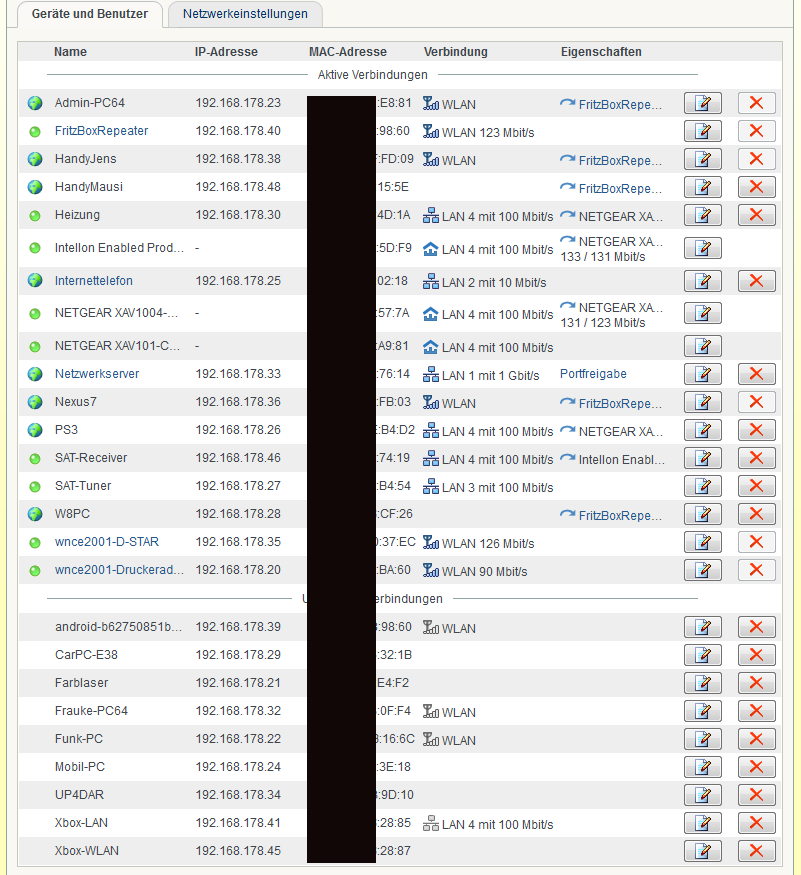

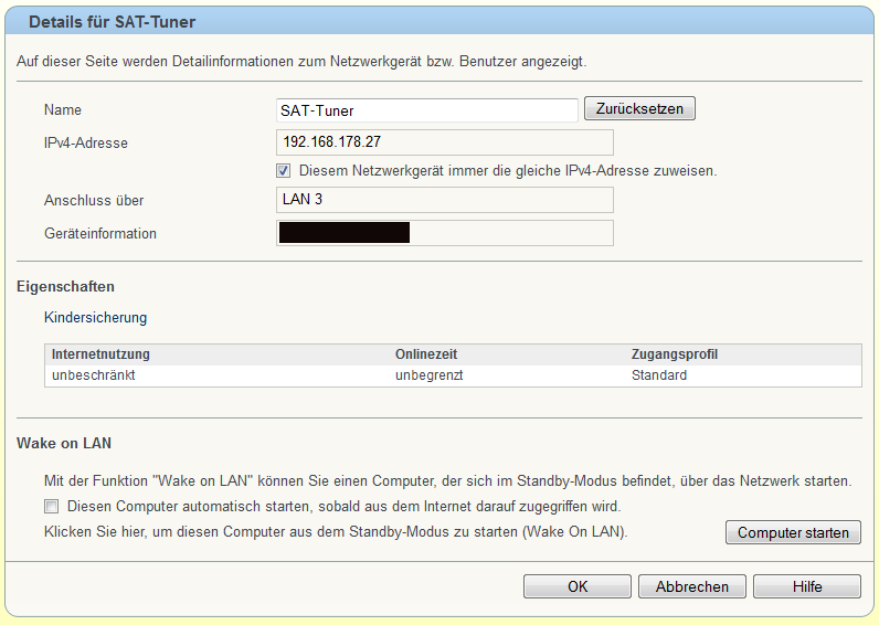

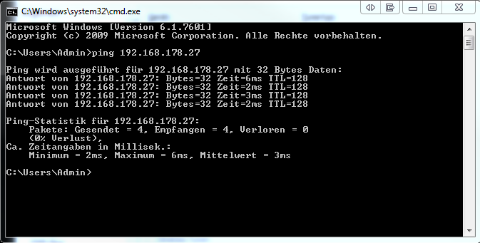

Nisbo Posted March 4, 2014 Posted March 4, 2014 (edited) was soll dies bedeuten? Das ist die ReceiverBox von Devolo die man an seinen Fernseher anschließt. Ich habe nur einen Tuner deswegen kann nur ein Gerät gleichzeitig auf den Tuner zugreifen und aus dem Grund habe ich die ReceiverBox ausgeschaltet (rote LED leuchtet) Im Netzwerk habe ich feste IP Adressen über dem Router vergeben, sprich der MAC immer die selbe IP zuweisen. 192.168.178.27 ist die IP vom Tuner, also von dem Ding wo das SAT-Kabel rein geht ^^ Anpingen funktioniert vom Rechner (Win7 64 Bit) aus. In KAV 2014 habe ich DBV Viewer in die vertrauenswürdige Gruppe verschoben (war vorher schwach beschränkt) Mein Netzwerk habe ich in KAV als vertrauenswürdig eingestuft. Ich habe jetzt mal 2 RTSP Server (warum eigentlich 2 ? ) hinzugefügt und meine IP 192.168.178.27 vom Tuner dort eingetragen Allerdings erscheint in der Serverliste kein Eintrag. Der Tuner ist direkt am Router (FritzBox 7390) per LAN (Anschluss LAN 3) angeschlossen, also nicht über DLAN Ein DLAN Adapter ist am Router(FritzBox 7390) per LAN (Anschluss LAN 4) angeschlossen Ich greife mit meinem PC über WLAN auf die FritzBox zu PS: nur der Form halber, über die ReceiverBox funktioniert alles PPS: die Cyberlink Software und vor allen dem Key finde ich nicht mehr, aber die hatte sich damals auch nur aufgehangen Edited March 4, 2014 by Nisbo Quote
hdv Posted March 5, 2014 Posted March 5, 2014 Ich habe jetzt mal 2 RTSP Server (warum eigentlich 2 ? ) hinzugefügt und meine IP 192.168.178.27 vom Tuner dort eingetragen zwei Geräte, weil ich annahm, das dein devolo zwei Tuner hat! Bitte mal ein Link oder eine exakte Gerätebezeichnung von deinem devolo. Nicht das wir noch weiter an einander vorbei reden. Die IP sollte eigentlich automatisch eingetragen werden, wenn du einen Server aus der Liste (bei dir noch leer) auswählst. Es könnten ja durchaus mehrere Server verfügbar sein, so kann man diese dann auseinander halten. Das trifft bei dir zwar nicht zu, jedoch mal so als Info. PS: das devolo blabla... hatte ich nur dort eingetragen, damit da was steht. Quote
